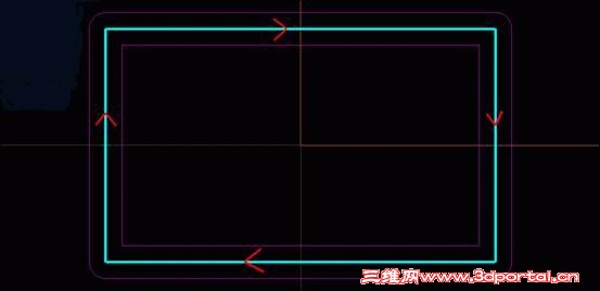

6 ~6 k% g5 b& U. J朋友们为什么我用直径12MM的白钢刀加工深度10MM的密封槽钢件,走刀按图中的箭头方向一刀走完之后内外轮廓的总长都比实际的尺寸大1MM?键槽的尺寸正好。

先拿11mm的刀拉,再12mm拉,这样侧壁好看点,直接拉很毛的

反向走,就小了

不排斥机床有间隙

查看路径尺寸或刀补尺寸 键槽尺寸与刀具直径一样吧。

对刀的问题,从新对一下原点

大1MM肯定是刀路,或者是图有问题。刀摆很少能摆1MM

逆铣扎刀,刀装短,反向串联,

这样的情况在普铣很常见,白钢刀锋利好开槽但刚性欠缺,顺铣外让刀,逆铣内扣让刀

对于加工边,你是逆铣,建议顺铣

刀具刚性问题,让刀
' l# M+ P1 |; j; t6 |6 h  G进给或吃刀量减少

建议更换小一点的刀具进行加工
