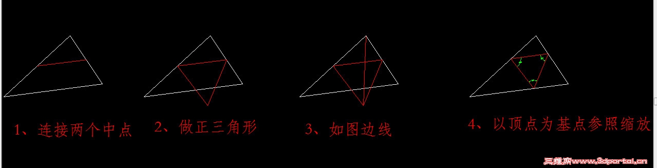

[求助] 如何在一般三角形内做出等边三角形
发表于 2012-10-31 08:31:48 | 显示全部楼层 |阅读模式 来自: 中国浙江金华
如何在一般三角形内做出等边三角形,用尺规做图法,见附图

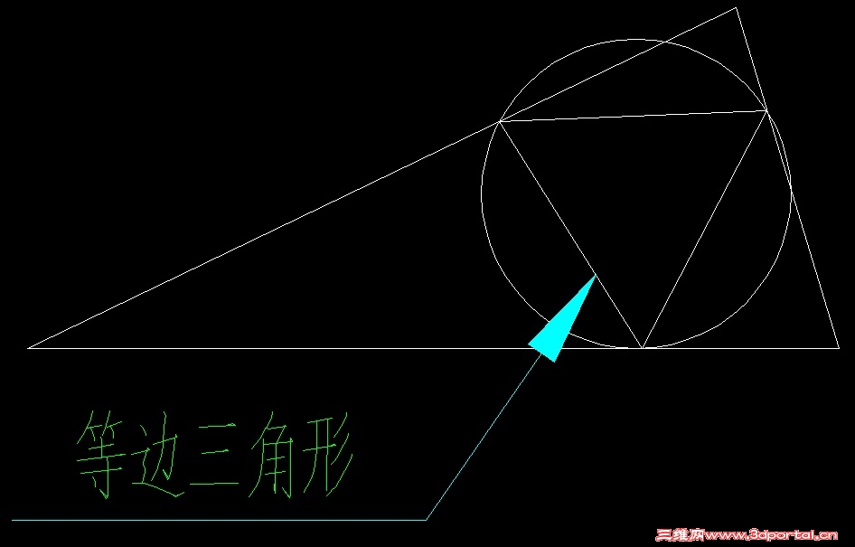

发表于 2012-10-31 14:44:12 | 显示全部楼层 来自: 中国江苏常州
2005llnn + 5 技术讨论
发表于 2012-10-31 14:44:24 | 显示全部楼层 来自: 中国北京
楼主这个《一般三角形内做等边三角形》条件不唯一,结果多了去。

 楼主| 发表于 2012-10-31 16:09:15 | 显示全部楼层 来自: 中国浙江金华
marxbat 发表于 2012-10-31 14:44 static/image/common/back.gif
4 m/ @9 g( W, a# I! y- G8 l9 E5 Y谢谢!按楼主的方法可以做出,不知有没有用尺规做图的方法来做出

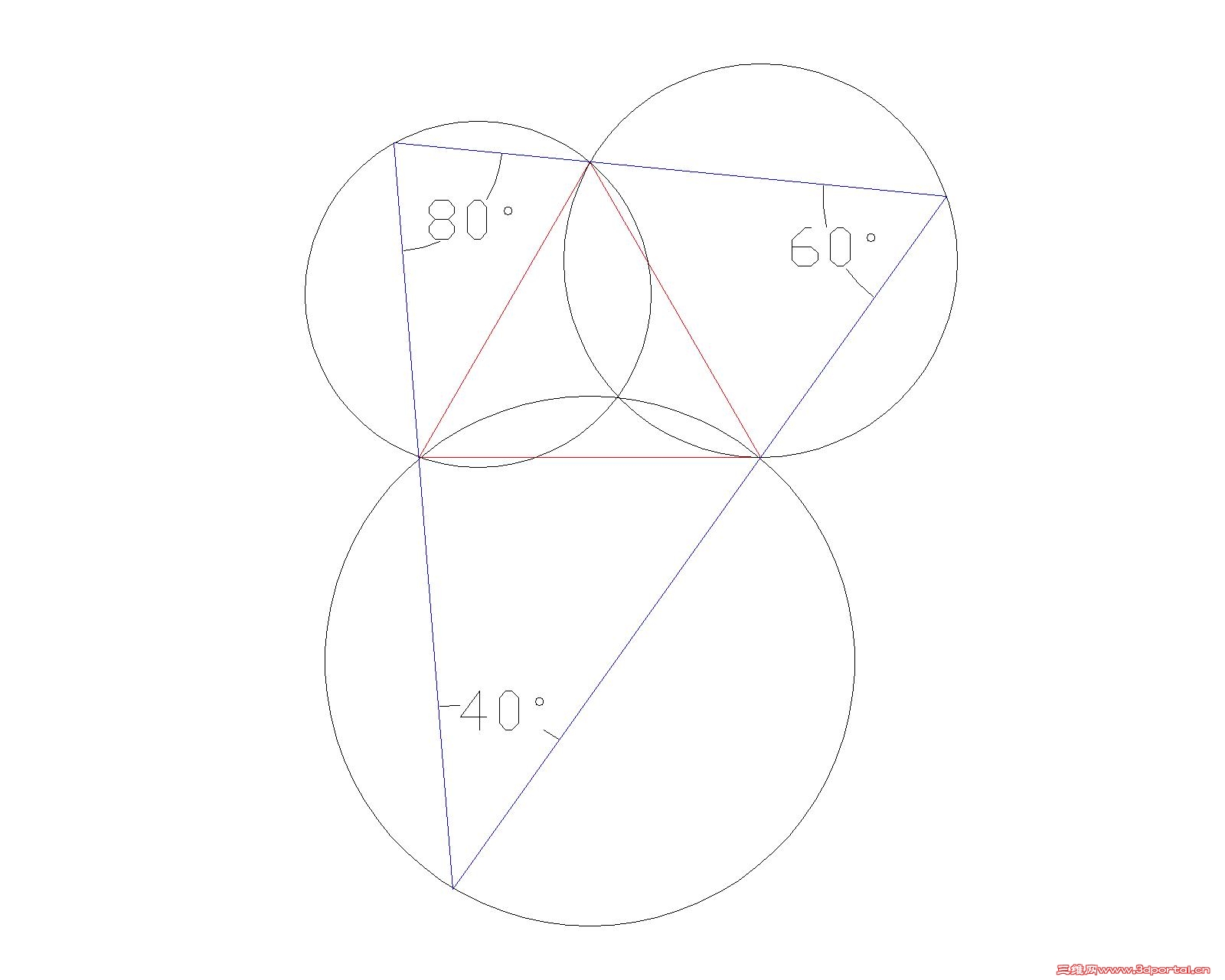

发表于 2012-10-31 16:10:03 | 显示全部楼层 来自: 中国江苏南通
本帖最后由 gorilla 于 2012-10-31 16:11 编辑 # T& }3 V4 Q" I
0 X- |2 m2 M( Q( Y. L/ j& N任意三角形都有内接正三解形,且不唯一。
, G/ E3 ]: \: l* c先做等边三角形,以等边三角形两个顶点做圆,该边对应的圆周角(三角形外部)为原三角形的一个角,(三个圆必定有一个交点,做两个即可)
; C  T. c; |! |  ?过其中一圆上任一点连接正三角形的顶点,并延长到另两个圆周,即可得到与原三角形相似的三角形。
. j. Z, N# Z2 L8 x再放缩并旋转就得到原三角形。
+ x& C& I) t( [' t( \) Y以40度、60度、80度为例做一个, M3 u# Z. |, f3 ^8 D) P

发表于 2012-10-31 19:16:30 | 显示全部楼层 来自: 中国江苏南通
pdhjajj 发表于 2012-10-31 17:30 static/image/common/back.gif  Q/ O' W; K4 j: r2 o
那该怎么一个思路去做呢?请指教
- O) Z4 {- V1 n; D* u5 C
二楼的方法非常好,已经说得很清楚了,以下的操作都可以用尺规完成:: \9 n: n" H5 a" p% M3 m
1、取两点画一线段(两点不一定是各自边的中点);
8 b; @9 ]  I$ w/ y2、以该线路为边画一个正三角形;
  J2 F$ S2 r3 g8 U$ W: b5 v3、过原三角形与正三角相对应的顶点画直线,与原三角形的第三边有一个交点;
* l" X, l) M3 \. _- `4 v4、过交点画两条直线分别与正三角形的两边平行,与三角形对应边分别有一个交点;
: F6 M# M% b/ z& A/ I5、将第3步的一个交点与第4步的两个交点连起来,就是一个正三角形。

发表于 2012-10-31 21:32:55 | 显示全部楼层 来自: 中国江苏南通
pdhjajj 发表于 2012-10-31 21:00 static/image/common/back.gif
9 [. U, p- i3 {9 k0 C) |3 M) x/ g多谢,这样可以做出很多正三角形,应该有最大面积和最小面积的
7 ~6 P/ I  \6 D最小面积用我在6楼方法,三个圆的交点与正三角形顶点之间连线,过顶点做三条连线的垂线再进行放缩即可,可以证明此时正三角形与大三角形面之比最小。0 t* p$ p, Q6 Y# M5 I& A
最大面积要分情况讨论,正三角形一个顶点应与原三角形一个顶点重合。
