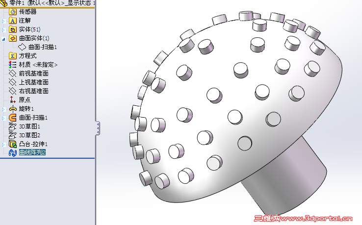

发表于 2012-10-31 22:12:23 | 显示全部楼层 来自: 中国陕西西安

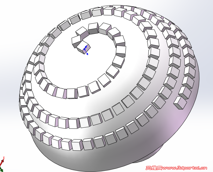

发表于 2012-10-31 22:24:39 | 显示全部楼层 来自: 中国陕西西安
本帖最后由 lhl2008 于 2012-10-31 22:37 编辑 ) E, e0 P1 E3 h4 ]. x
2 S+ Y$ Q4 W4 ^/ H/ P7 g/ i
sw2012 零件1.rar (564.73 KB, 下载次数: 27)
 楼主| 发表于 2012-10-31 22:27:35 | 显示全部楼层 来自: 中国广东东莞
对,只是凸出的形状是方形的!能否传个源文件上来,谢谢!
