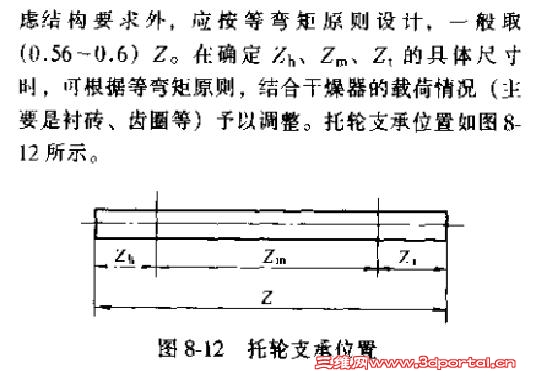

我是一个新手,我想请问各位高手,回转窑中的齿圈和光圈的距离怎么确定啊
发表于 2012-11-1 10:46:07 | 显示全部楼层 来自: 中国江苏连云港
在《化工设备设计全书    干燥设备》一书中有叙述

回转窑的传动齿圈与托轮滚圈的距离没有严格规定,但既要要方便安装与检修,又要尽量靠近带挡轮的托轮滚圈。这是因为回转窑一般内部温较高,筒体会受热伸长,在挡轮处位置是固定的,为使啮合齿轮窜动量尽量小,所以在方便安装与检修的情况下尽量靠近带挡轮的托轮滚圈。

回转窑中拖轮与拖轮的距离呢如果是三档

回转窑中拖轮与拖轮的距离,按均布载荷受力的梁布置支点(即拖轮)位置,如果是三道拖轮,将总长除以3,得出三段长度,在每段长度的中心线上布置拖轮,这样筒体受力是均匀的。但实际安装设计中,由于各部件的运行要求和部件重量不同,距离稍有差别。

一般齿圈和窑尾轮带距离好像没有硬性的规定,当然越近点好,由于两者之间要安装液压挡轮及操作空间,需要留出一定的距离,距离的大小可参考现各种窑型,有现成的,不必要计算。
