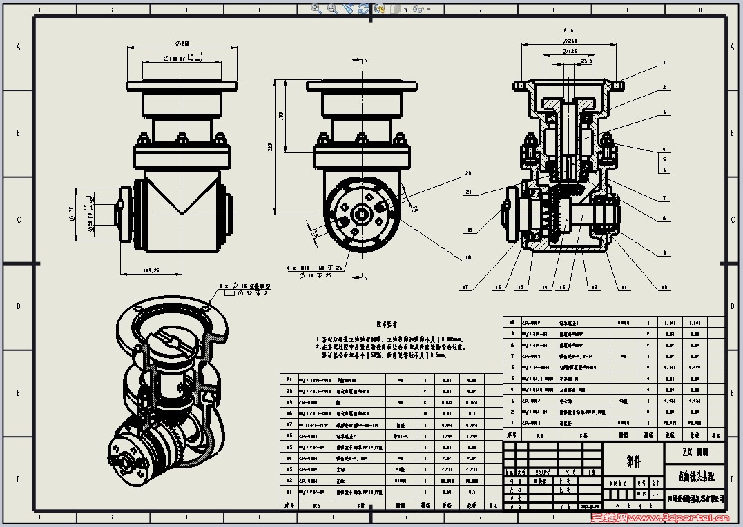

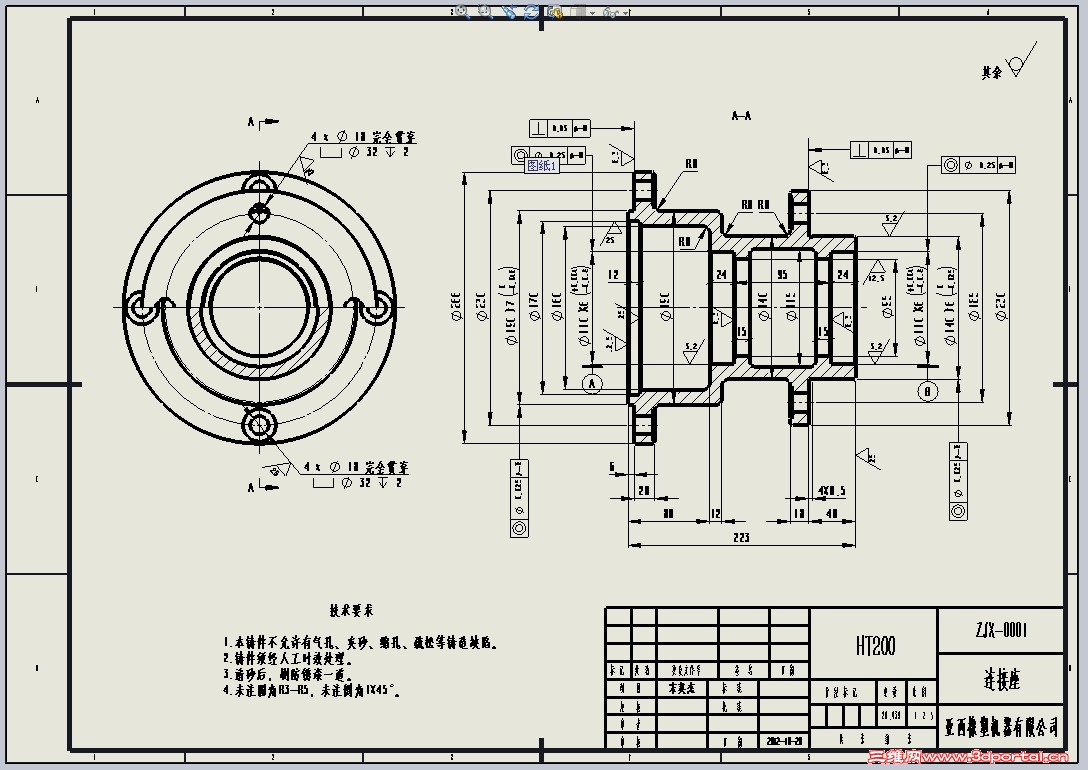

来到新公司很久了,一直没用SW,昨天用sw设计了工装,SW出的工程图,公司却要求转CAD,无语,你们有遇到这种情况吗?: {" N7 k, v9 T( b6 s* r) d
还有就是请教各位,那个轴承剖切后,怎么表示?
+ i" g2 d8 \, u4 [4 k$ J还有就是请教各位,那个轴承剖切后,怎么表示?

发表于 2012-10-31 22:20:56 | 显示全部楼层 来自: 中国重庆
请教楼主,明细栏,solidworks 怎么这样分两列呢?

 楼主| 发表于 2012-11-1 21:43:16 | 显示全部楼层 来自: 中国四川乐山
kinglaw 发表于 2012-10-31 22:20 static/image/common/back.gif
& w* P5 _$ P) N; [请教楼主,明细栏,solidworks 怎么这样分两列呢?
5 U" l5 X) X8 \9 q
鼠标右键-分割

发表于 2012-11-3 17:13:47 | 显示全部楼层 来自: 中国广东东莞
楼主出的图很细啊,能教下吗?
发表于 2012-11-3 17:38:20 | 显示全部楼层 来自: 中国山东威海
楼主的工程图模板能共享一下吗,看你用SW出的工程图,真的羡慕!
发表于 2012-11-3 21:03:15 | 显示全部楼层 来自: 中国山东德州
工程图出的很漂亮,不比cad差
