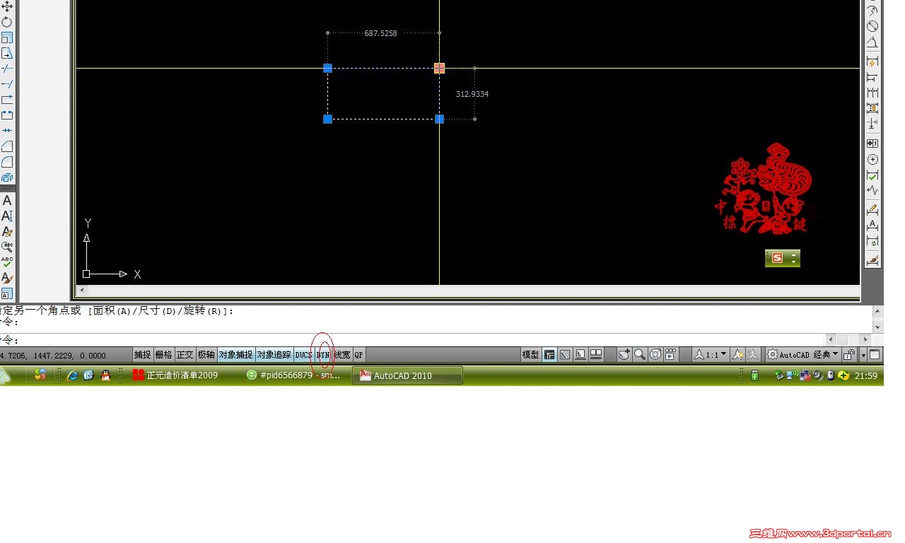

发表于 2012-11-4 13:31:10 | 显示全部楼层 来自: 中国江苏无锡
% `* w& P% U) \; ]6 D; K9 n* C2 d1 v1 |4 A  V
别说是2012,我用的2010里面也有这功能。
4 f% n- r* \$ U4 z前提是要开启“动态输入”功能。- C/ Y1 k5 R8 H. g4 q$ \
先激活图形,再光标放到矩形的任意一角,即可显示长宽尺寸!

发表于 2012-11-6 22:03:54 | 显示全部楼层 来自: 中国江苏无锡
请看下图1 y6 J# p3 Z5 M3 u# T' @0 m

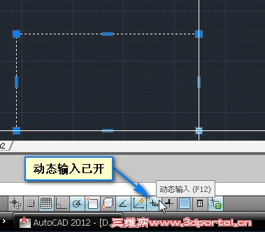

 楼主| 发表于 2012-11-10 09:40:11 | 显示全部楼层 来自: 中国辽宁锦州
smartlz 发表于 2012-11-6 22:03 static/image/common/back.gif
) N: M  r& H- }: t请看下图
2 E& C" H( ^1 r% {: g+ i P006.jpg
3 X+ [) s( h$ n" D4 T3 H在2012版中的动态输入已经打开,依旧没有提示。是12版中的设置与10的不同,还是我安装的这个版本有问题?

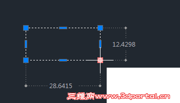

发表于 2012-11-11 22:58:18 | 显示全部楼层 来自: 中国河南濮阳
不是安装版本问题,应该是设置问题。在动态输入图标上点击右键→选择设置→草图设置对话框→动态输入项→勾选可能时启用标注输入项即可。
