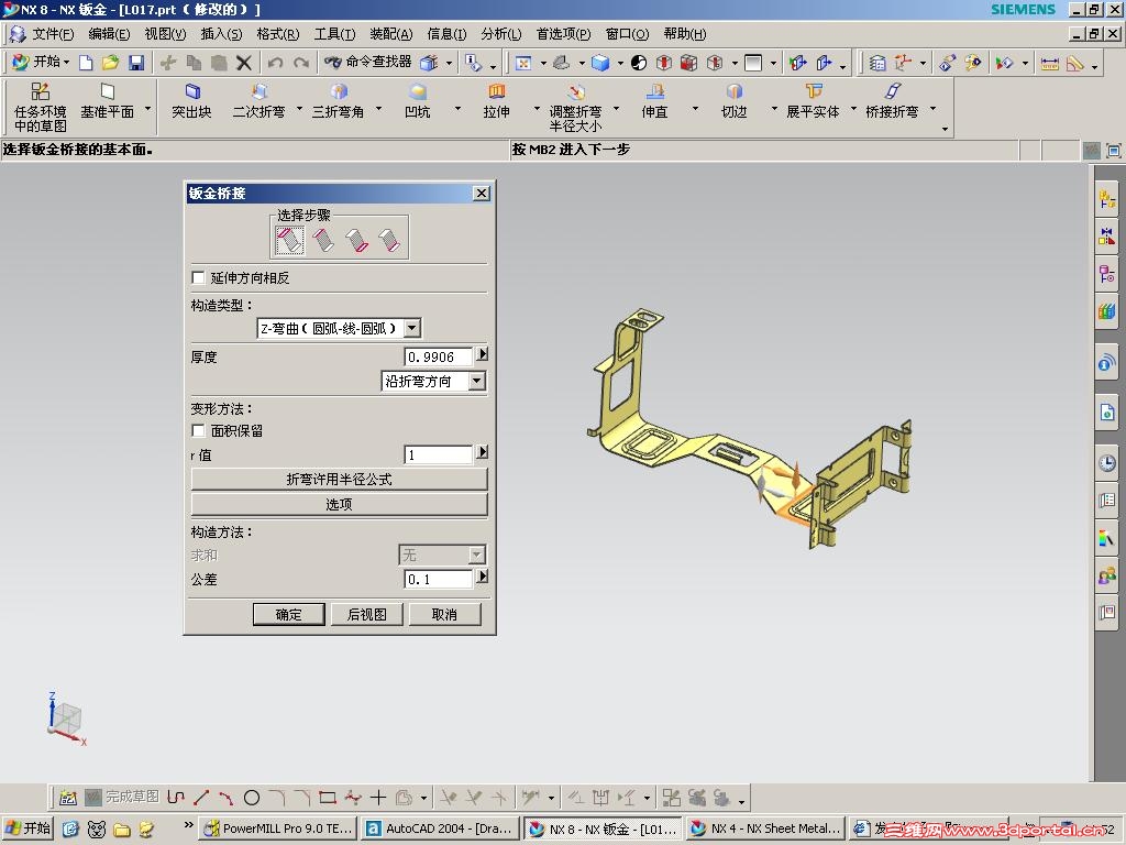

[求助] NX8找不到“钣金桥接”命令
发表于 2012-11-1 11:51:24 | 显示全部楼层 |阅读模式 来自: 中国广东珠海
如题,在UG8里面找不到“钣金桥接”的命令,打开已经做好的文件,却可以通过编辑特征参数来打开“钣金桥接”的对话框,这是咋回事呢,在哪里找“钣金桥接”这个命令啊?0 p5 \8 M6 S0 |) I! Z

晕,我何尝不知道不同版本会有所不同,问题是我找遍了所有的命令,都没有出来类似参数的对话框。

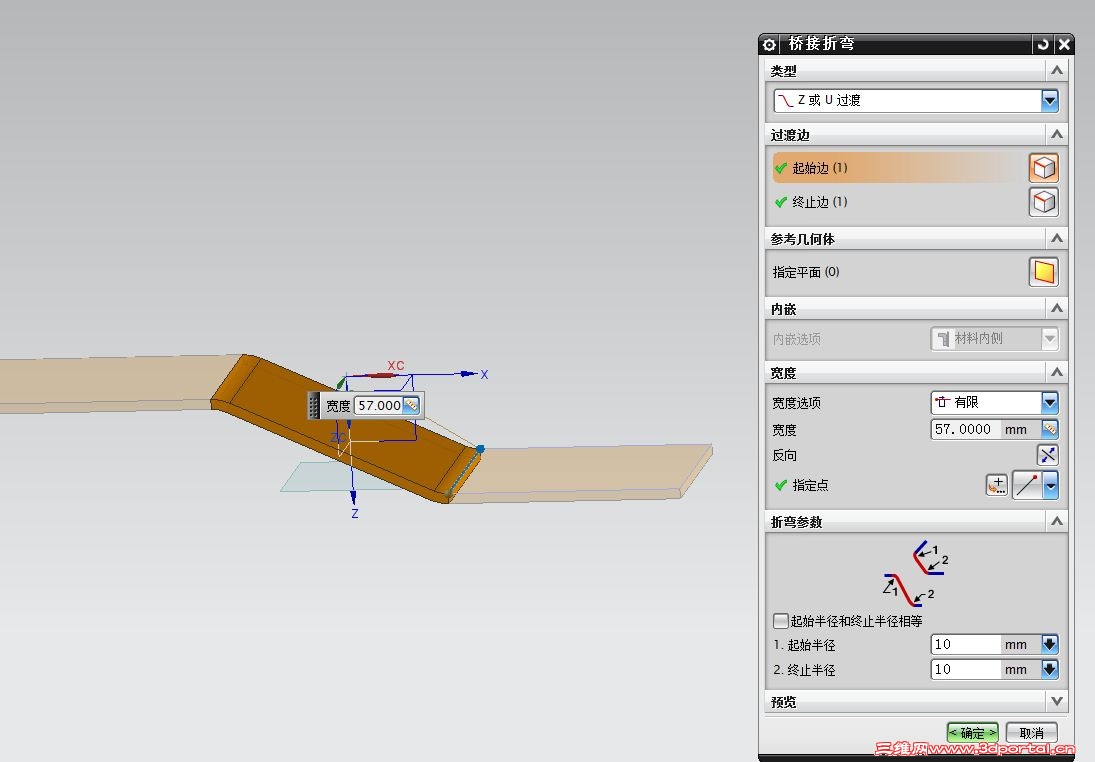

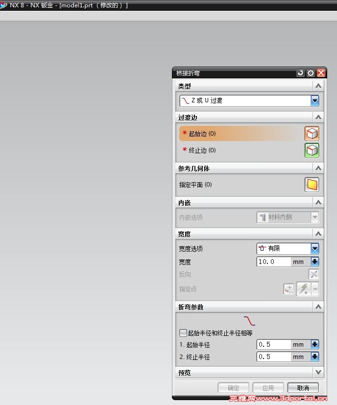

发表于 2012-11-3 13:53:44 | 显示全部楼层 来自: 中国山东济南
有这个命令的,叫“桥接折弯”,在高级钣金下拉菜单工具条中

早试过了,不行,连选择起边和终止边都没得选。

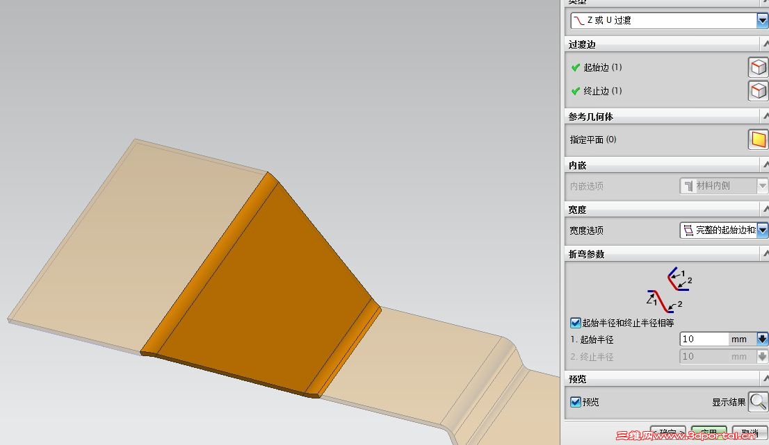

楼主是不是想要这样的效果?起始边和终止边不能选是什么意思?
