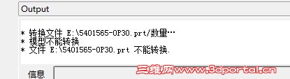

发表于 2012-11-1 15:22:35 | 显示全部楼层 |阅读模式 来自: 中国重庆
1.jpg 8 P/ R# e; [' a3 m. O
卸了 重装了几次都是这样的 以前都可以的```$ \( f: J+ Q: `: i7 j6 e% p5 p  v
求高手指点````" v" l- V! v1 P: K% x/ E( F
E10 SP1P2 版本
发表于 2012-11-2 12:07:41 | 显示全部楼层 来自: 中国福建厦门
这个可以直接这样么,一般都是转换x_t的在开啊,我落伍了
发表于 2012-11-2 15:04:07 | 显示全部楼层 来自: 中国广东广州
你可以试试用英文版可不可以转换.
/ H$ m# c; G2 N4 S, }, V还是不行的话把预设置全部还原试试看.
/ u& o2 E* a  j) F/ K, b  @! H% n
密密麻麻 + 3 应助
发表于 2012-11-2 16:29:14 | 显示全部楼层 来自: 中国江苏苏州
我也是不能打开   不过我一直转成一个中间格式  在转的
发表于 2012-11-3 09:22:54 | 显示全部楼层 来自: 中国福建泉州
10.0的打开8.0跟8.5的貌似,7.5以前包括7.5的多可以# {) f# A! X" B# i- T
" U' Q) C7 }  X' `! S: O  E* N5 l早发布的软件打不开晚发布的软件,貌似所以软件多是这个规律
密密麻麻 + 5 应助
发表于 2012-11-6 14:04:45 | 显示全部楼层 来自: 中国浙江嘉兴
楼主你应该看看 你UG是什么版本的 E10SP1 P2 只能打开7.5以前的  SP2补丁 就是可以打开UG8.0的了
密密麻麻 + 5 应助
