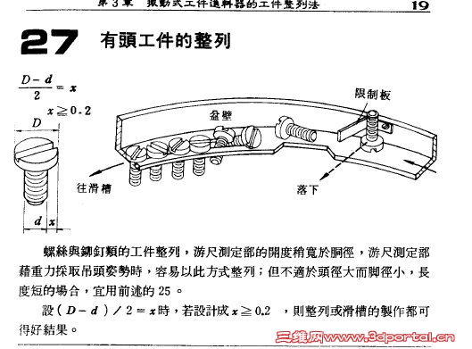

用这方面的振动盘就可以,原理很简单,就是把螺丝旋转震动到平松的槽里面,螺丝头在上好卡主
发表于 2012-11-2 20:23:59 | 显示全部楼层 来自: 中国广东东莞
由电磁式振动供料器和上面自带的自动棑料装置构成。见附图。
