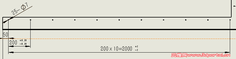

标公差的尺寸的时候,碰到尴尬的问题,有个朋友非要和我说这样是对的,如图,他说是公差0.2,那10个间距就是2了。请问如何解决这样的问题

其实还是要看你的装配方式需要怎样的精度,是需要每两个孔之间的精度呢,还是以第一个孔或某个位置为基准的精度。

如果是標註2000+/-2,根本可以不用標.200+/-0.2經過10倍後,公差的範圍本來就是在-2~+2之間.2 X) z9 H- X: ?
2000的公差是可以標  +/-0.5或+/-0.2  表示其間的200有大有小,總距離要求在+/-0.5或+/-0.2之間.& w' e( p2 L! M/ P
總之如果是標註2000+/-2根本是多餘的.
