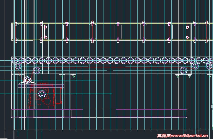

CAD mechanical 2013,插入的零件比如螺栓、链轮之类的,不知道为什么中心线变得好长。好像是应为我插入的图幅比例较大,不知道哪位大虾有解决办法。求指教。
0 a2 k+ [! G: T8 t% f0 G+ F图上蓝色的全是中心线

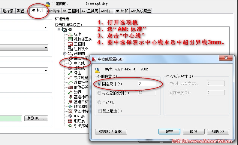

发表于 2012-11-2 09:59:09 | 显示全部楼层 来自: 中国江苏常州
woaishuijia + 5 应助
 楼主| 发表于 2012-11-2 11:34:07 | 显示全部楼层 来自: 中国江苏苏州
marxbat 发表于 2012-11-2 09:59 static/image/common/back.gif
* F0 q. F; `& n6 F搞定了,非常感谢
发表于 2012-12-18 22:04:33 | 显示全部楼层 来自: 中国山西长治
& P; z- e; p" B6 X' U& y. ?这个状态栏怎么打开啊
发表于 2012-12-19 11:44:43 | 显示全部楼层 来自: 中国江苏常州
一颗小草 发表于 2012-12-18 22:04 static/image/common/back.gif
$ w( e) S: C  U: g4 S* k% `这个状态栏怎么打开啊
' ~, E! e8 ~" `) i" c* F/ {  i; k
工具-->选项。 或 OP 短命令。5 a" Z, Z" N$ u% N# F6 g
如果你安装的不是mechanical版,是没有AM选项的。
发表于 2012-12-19 22:27:57 | 显示全部楼层 来自: 中国山西长治
marxbat 发表于 2012-12-19 11:44 static/image/common/back.gif
6 O9 i7 |& |7 u  E# s+ ^, l1 W% E工具-->选项。 或 OP 短命令。
! ?! Z* `; t! l8 G3 T9 j( Z1 |: C2 ]  j如果你安装的不是mechanical版,是没有AM选项的。
* i: b: b9 f8 ^
谢谢啊,我的没有啊
