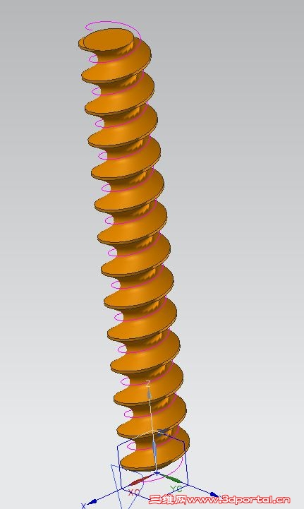

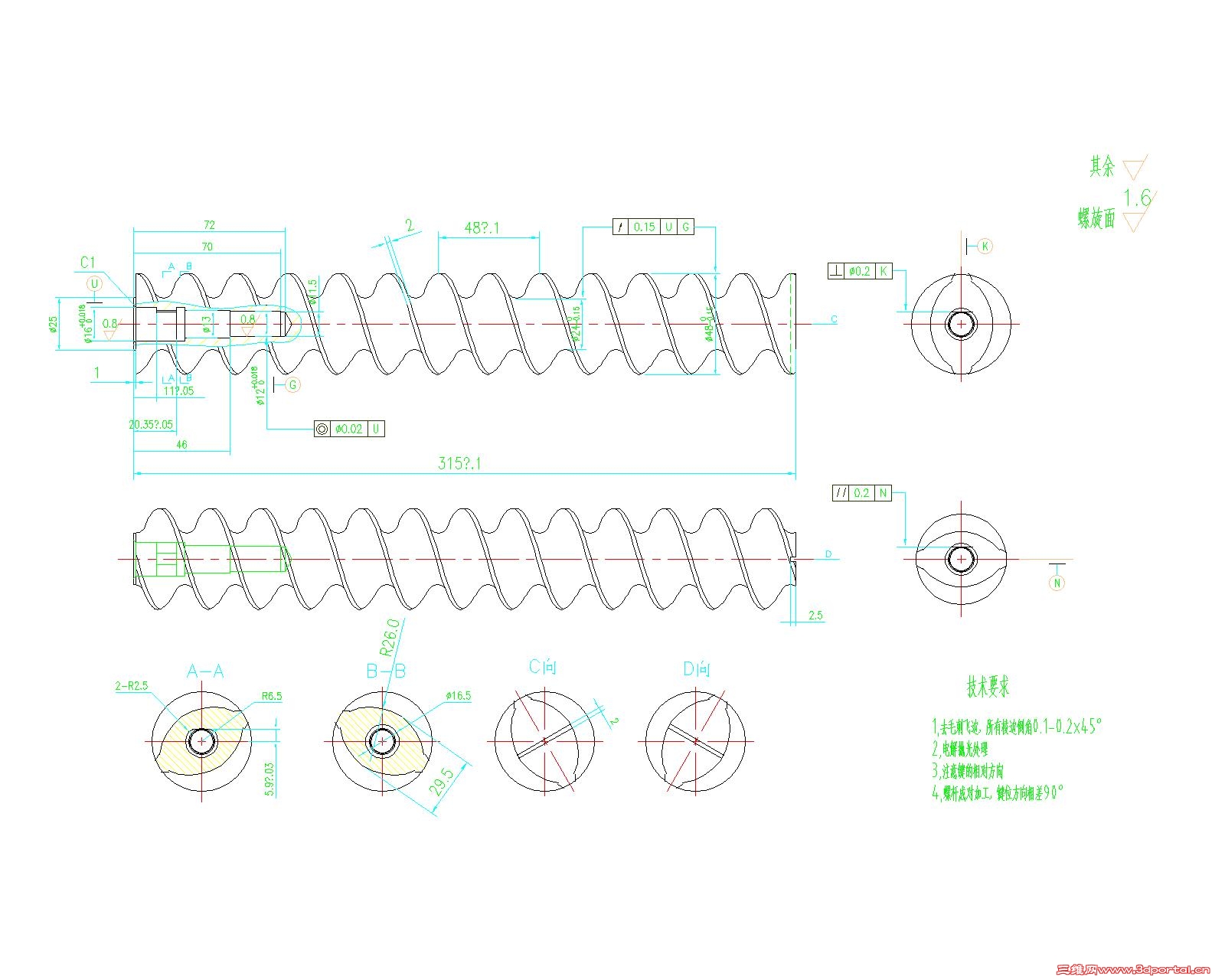

小弟画不出来,最好用UG画,画好我也能看看是怎么出来的。小弟跪谢!!!!
发表于 2012-11-2 15:11:21 | 显示全部楼层 来自: 中国山东济南

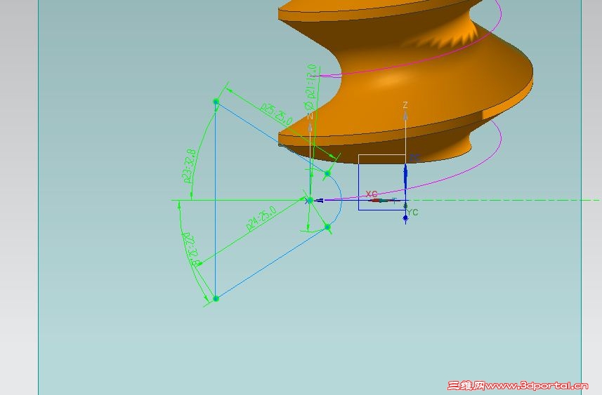

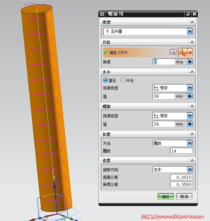

1、绘制圆柱、螺旋线(从图纸中找参数),2、绘制螺旋槽截面图(参数见图纸)3、扫略实体,注意方向的控制,然后求差。其他细节看得懂图纸就会做,不复杂。
发表于 2012-11-2 15:14:21 | 显示全部楼层 来自: 中国浙江宁波
做了一个
本帖最后由 power618 于 2012-11-2 15:15 编辑 ( P7 z' o7 A2 q+ [# h; w
' u& h3 x; O5 t1 O1 X! P, \
这样...................................

弱弱的问一句,是不是少尺寸啊?

人家可是双头的螺杆.........
