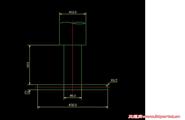

           大家 谁有办法 用3轴 跑3D  加工 此槽(请见附件图档),根部允许有 R0.2--R0.5 的R角。

跑个等高吧。但根部0.2-0.3恐怕有点难。除非打火花了。

T刀,应该可以地,记得工件要躺平的干跑2D,等份转动五次即可.

楼上的:做反面 怎么定位?
