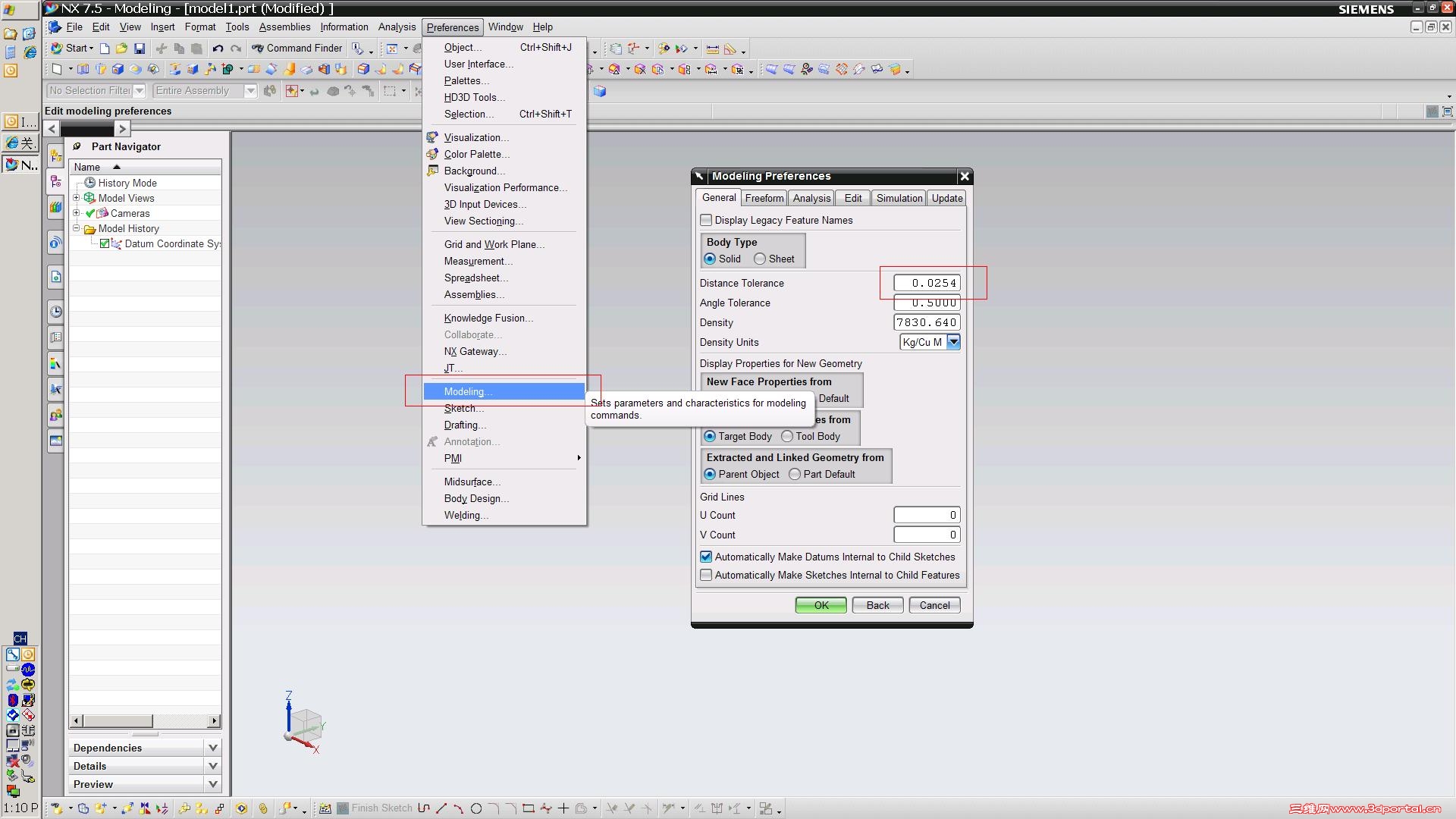

谁能告诉我建模时草图内的尺寸标注怎么才能精确到0•0001先谢谢了/ a! ]4 Z* A! A, c9 u4 Y- }( p

附件图片是设置绘图精度的。
' A6 p' l4 {4 p+ f2 w6 O2 _7 h6 E% t在菜单:
4 N4 C$ i% C$ f1.点击preferences下拉菜单' w- F8 e6 w0 A! a+ }
2.选择modeling( ]. v% O0 i3 O4 Z; }
3.修改General中的Distance tolerance 和Angle tolerance9 |6 o: H% D) q  H& u: v! m
即可。

发表于 2012-12-14 13:42:41 | 显示全部楼层 来自: 中国上海
LZ
* g9 O' F: r% ~+ _  N刚才看错你的意思了,现在附件内为正确的方法。

 楼主| 发表于 2013-12-20 15:05:45 | 显示全部楼层 来自: 中国河南郑州
明白了,万分感激!# n4 d( S# J/ V; A
