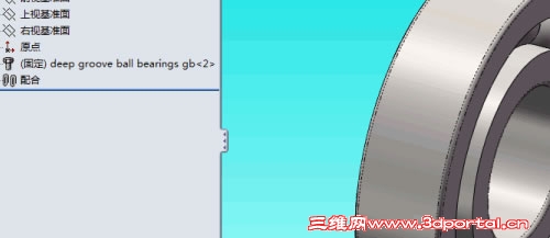

Solidworks2012 装配体插入标准件后,将标准件另存为一个零件(名称更改为国标),添加国标属性。并替换装配体中的原标准件,保存退出。
: h( a% W5 w& [- a! }可是,再打开该装配体后,发现装配体中的标准件换成了Tooxbox中的英文文件,而不是我另存的零件,新添加的属性都不存在。7 N' z' c  l: Z( e# y
请问哪位高手遇到过此类问题,并有解决方法?请赐教。

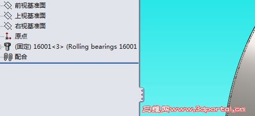

没用的,我的图片“更改前”中的就是我另存到桌面(装配体也在桌面),名称更改为16001后,再装配到组件中,可再打开还是到Toolbox中找的零件(更改后)。

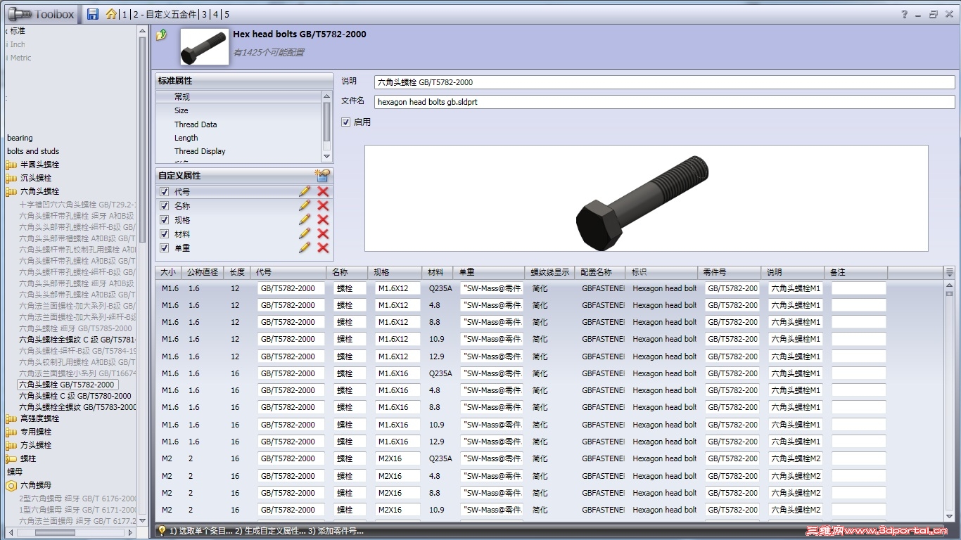

每次都把标准件都另存是不是效率太低了,为什么不用toobox配置的方式做呢,把明细表中反映的内容,比如,名称、代号、材料、规格、单重等通过设置,以后随便调用你配置好的标准件,选什么规格都无所谓,在明细表中自动填出来不更好吗?
发表于 2013-3-18 20:07:59 | 显示全部楼层 来自: 中国山东烟台
看个图吧,其它的都这样设置,
发表于 2013-3-18 20:13:05 | 显示全部楼层 来自: 中国山东烟台
设置时需要导出到excel,通过编辑后在导入就达到这个目的,这样在装配体中调用标准件时,出工程图时明细表就会自动填加这些属性了,不同的规格单重也都自动计算,不用人工参与,非常方便的。

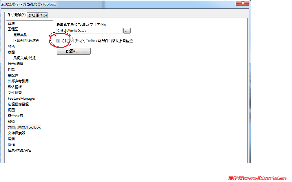

试试这样行不?把那个对号去掉

发表于 2013-3-29 19:44:09 | 显示全部楼层 来自: 中国广东东莞
确实是楼上的方法可以解决的。。
