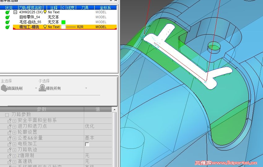

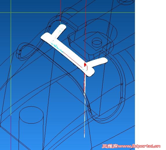

新功能精铣所有3d等距存在BUG

发表于 2012-11-2 21:05:52 | 显示全部楼层 来自: 中国台湾
本帖最后由 leonarka3 于 2012-11-2 21:37 编辑 % C+ P/ d2 g0 U1 ?: p5 F( R8 p
2 p& t7 E, X- c4 u
看起來是程式的安全高度是對的 # v9 q4 X- }( n1 P+ o
但創建的TP安全高度不對) v" j6 t! b/ k1 f* @; S# a5 B
確實檢查一下 才能確認是不是BUG/ [  [. L) T& F

发表于 2012-11-3 02:30:07 | 显示全部楼层 来自: 中国福建福州
E10的新策3D补距确实有这样的问题。。检查曲面都没烂面,刀路就插下去了。。而且通常在三角形面发生这样的情况。。。旧策略又无法使用,真郁闷

 楼主| 发表于 2012-11-10 13:15:34 | 显示全部楼层 来自: 中国浙江宁波
不要用我的方法,看你们能不能解决

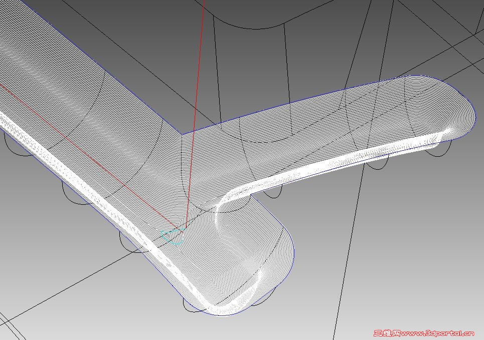

发表于 2012-11-13 14:09:05 | 显示全部楼层 来自: 中国浙江宁波
楼主,我已经下载您的档案计算过了。并不是那个sp2sp6补丁的关系,我用的是sp2sp4也会过切,经过测试发现是因为你的流道的某个面有问题。我重新删除再补上,计算出来的程序是正常的

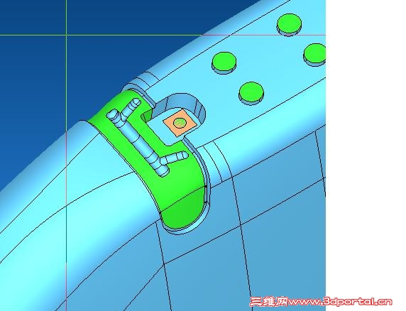

发表于 2012-11-14 11:44:37 | 显示全部楼层 来自: 中国浙江绍兴
很显然这个是曲面导入软件时发生了变化,这种情况多为IGS转换过程的问题,建议使用STEP较好些!# o$ ^0 r# F) g8 a' |
与软件补丁豪无关系,帮你修复了一下见效果:
