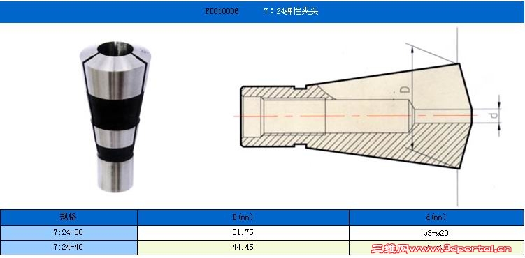

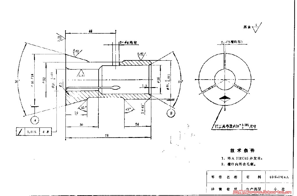

给你一个单锥形弹簧夹头图纸,没有三维模型,楼主可以自己画模型(要的话明天可以用pro/e画一个)。另外还有双锥形式。单锥还有前小后大形式的结构。

发表于 2012-11-9 09:53:14 | 显示全部楼层 来自: 中国山西太原
三爪夹头结构简单,可看自已设计,给楼主个图片看看:

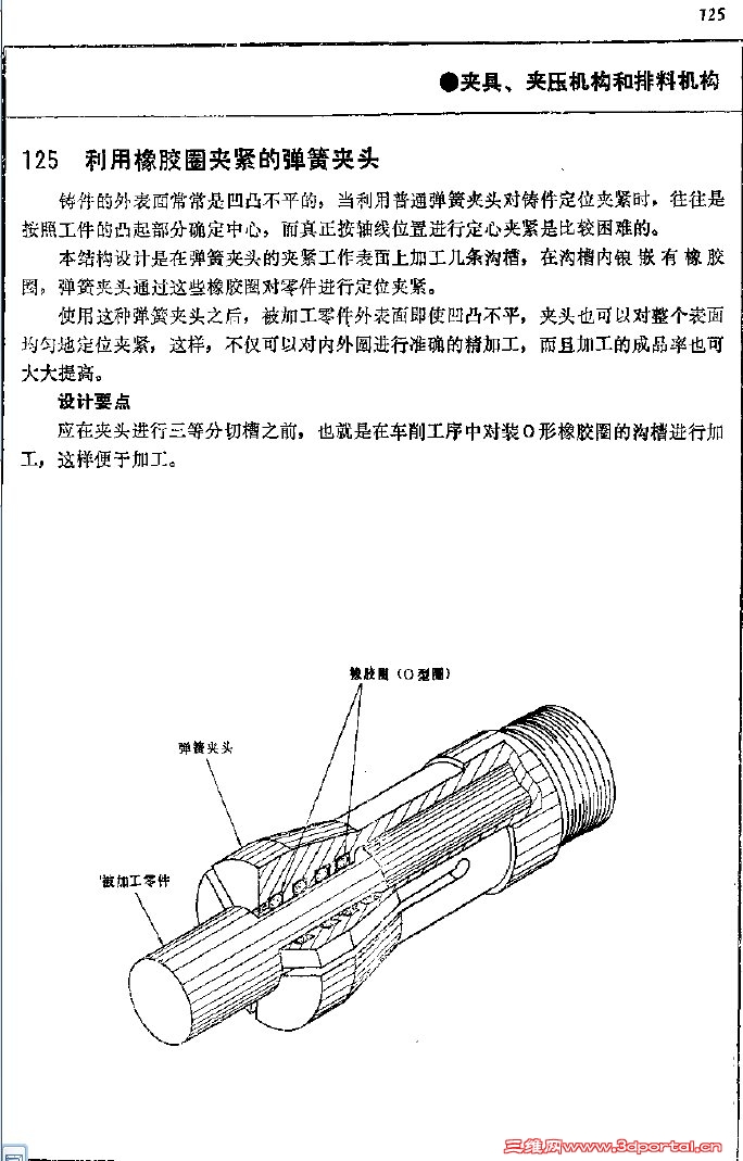

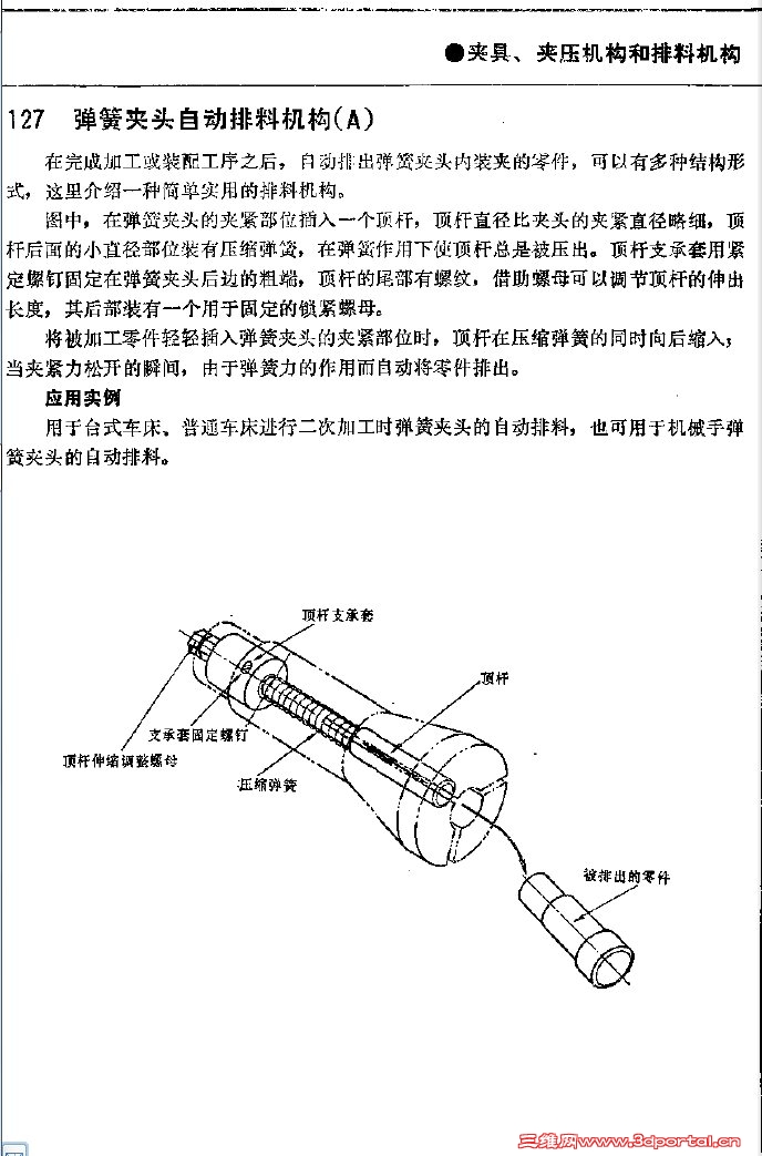

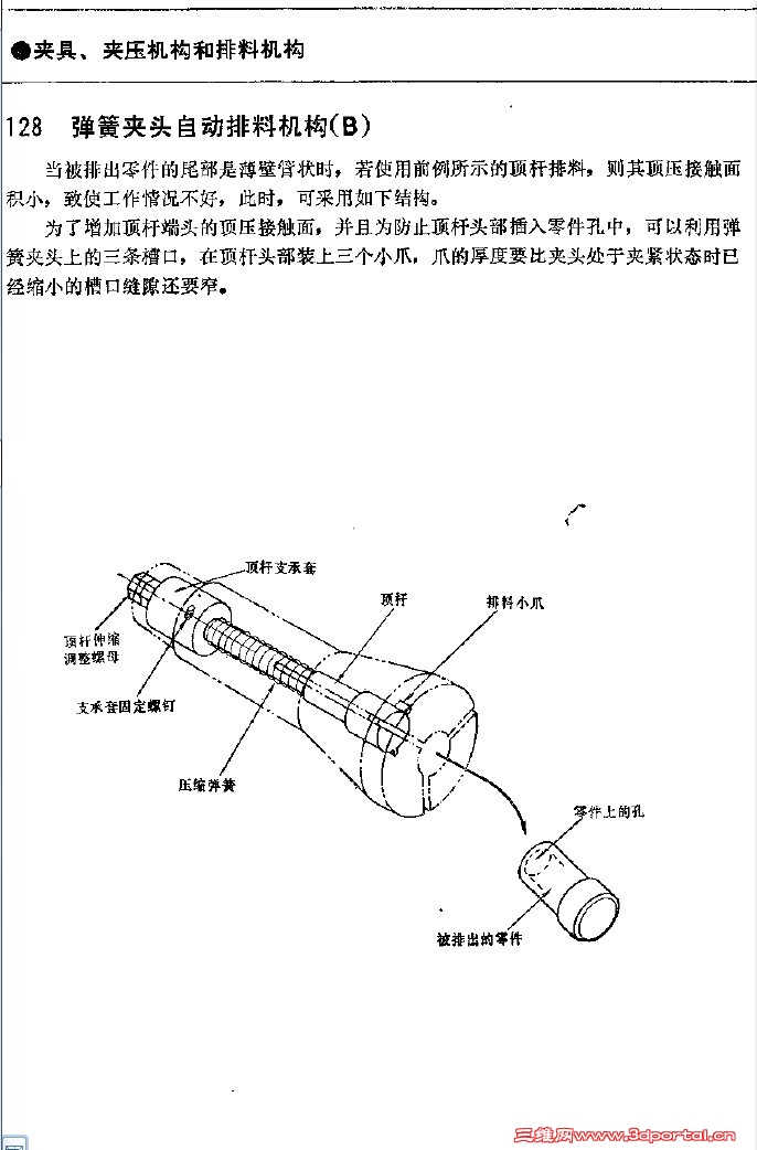

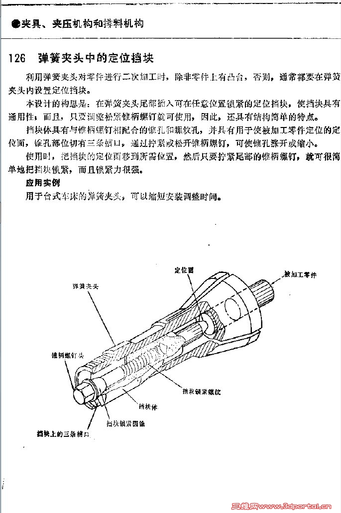

发表于 2012-11-10 12:59:17 | 显示全部楼层 来自: 中国重庆
版大有没有类似的这种结构用于夹具上面的机构,可以快速夹紧,主要用于夹具圆形的零件,或者绷内孔
发表于 2012-11-12 19:20:19 | 显示全部楼层 来自: 中国山东烟台
在夹具设计图册上都能看到
发表于 2012-11-12 20:36:12 | 显示全部楼层 来自: 中国广东东莞
cddgood 发表于 2012-11-10 12:59 static/image/common/back.gif
8 e6 U* D7 L: ?9 V" V& i版大有没有类似的这种结构用于夹具上面的机构,可以快速夹紧,主要用于夹具圆形的零件,或者绷内孔
1 L4 b3 c' O! U" F7 K* k( [提供几个事例如附图。自动车床上就有应用。

外面应该还有个锥套才能改锁紧工件吧
发表于 2012-11-17 16:17:49 | 显示全部楼层 来自: 中国重庆
手板车床上都是用这样的夹头。
发表于 2012-11-17 20:47:21 | 显示全部楼层 来自: 中国广东东莞
铣床上也用弹簧夹头夹持铣刀。不过那是双锥的,并且不适合大批生产的场合。
发表于 2012-11-17 20:51:44 | 显示全部楼层 来自: 中国广东东莞
cddgood 发表于 2012-11-13 14:44 static/image/common/back.gif
) c6 M& }/ ]) ~: e* ^. z2 k% i0 D外面应该还有个锥套才能改锁紧工件吧
  r4 ]3 ]* s* e6 P- C' `& K. f
是的外面要配锥套。夹紧用拉杆装在后面的汽缸或油缸的空心活塞杆内(要装轴承隔开活塞杆与拉杆的旋转运动。)
