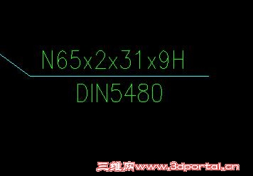

9 w! T* L9 ?( G& i: x1 `' z2 X  |7 S德国标准连接花键轴,我方配内花键,其内花键规格见下图,这样的花键在国内怎么加工?和国内花键有什么区别?1 X0 h) L9 ?+ w9 K9 R6 J
我公司线切割了一个在这样规格的花键,在组装的时候安装困难,把内花键都刮出来台阶,最后没办法用锉刀逐一打磨才装好,但是内花键损伤很大!
/ t3 R" w8 `5 e' E请有见过的朋友告诉怎么加工,用什么工具?* X6 q: X. {; C! X1 L, {

内花键的加工要求用内花键拉刀,DIN 标准的花键刀可以直接购买或定制,需要把花键要求给刀具厂家发过去。
6 w7 m" p( {+ Q  M用线切割的方式做内花键仅限于单件或小批,而且需要有准确的CAD 文件,线切割完成后,表面处理后还需要一定程度的抛光处理。2 X: `% o% P( v4 B! Y$ Z$ @
因为线切割表面往往是电火花面,粗糙度比较高,需要精修。
1 |# ?' I0 l# F" L% ?5 b如果是高精度的要求,比如说7H或6H的,还需要用磨床精磨键面。

线切割机床可以直接自己绘制和导入图形,公差向外放一放应该好一些。线切割粗糙度确实太差了。

你不需要自己画准确的花键CAD图纸,只需要有结构示意图即可,你把标准编号给厂家就可以帮你做出合适的刀具了。
; A# j: Y; J9 f, A如果是想用CAD 做好给数控线割的话,你得先知道DIN标准花键的原理和几何意义才能画好,那需要研究一下DIN 标准里的画法几何和制图才能得出准确数据。目前直接生成的软件应该有 INVENTOR ,但也要很清楚各项参数才行,还是交给专业人员做比较好。
发表于 2012-11-22 02:33:16 | 显示全部楼层 来自: 美国
小批量也是值得买刀具的,否则花了很多时间精力,最后做的东西四不像,那就不是做产品了。
