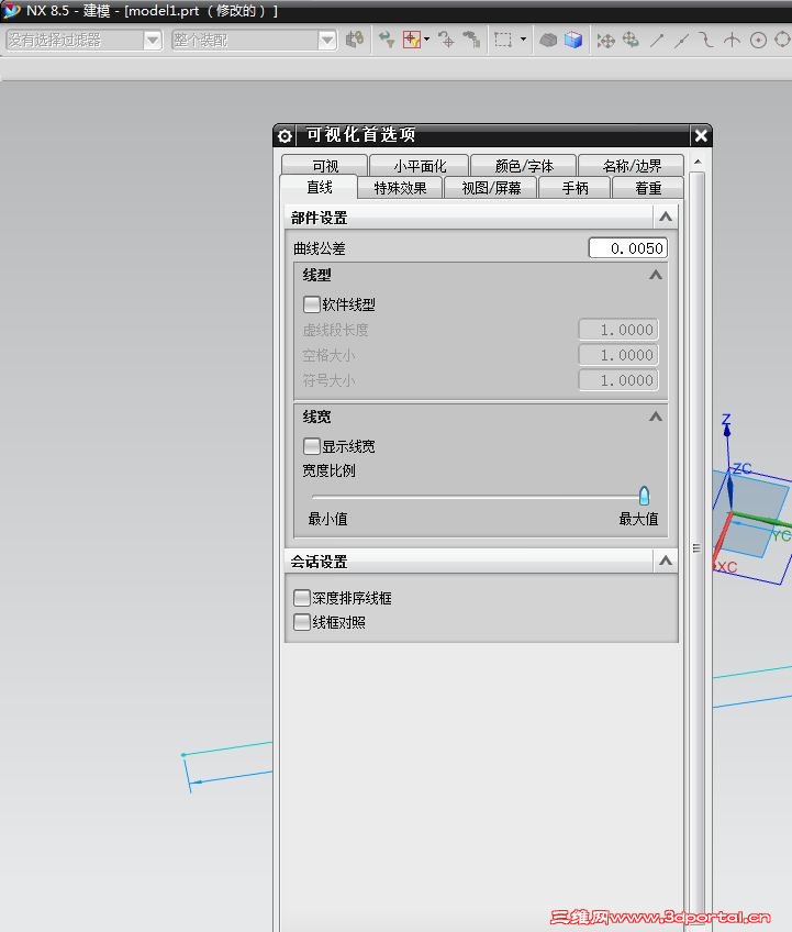

8.5导入的线条显示很粗,不知在那里设置。
发表于 2012-11-3 13:58:12 | 显示全部楼层 来自: 中国山东济南
在首选项----可视化对话框中,选直线,把显示线宽前面的勾去掉。

那就显示线宽,下面有个调节滑条,自己看着舒服就行了。
