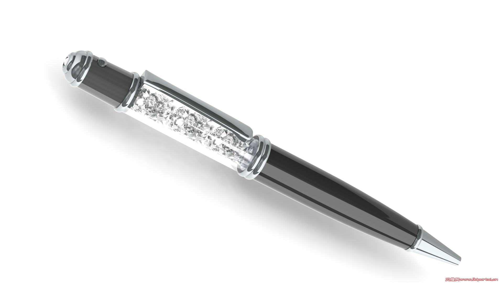

这两天一直做渲染遇见一些非常头疼的问题,一个一个解决以后,开始做最后的努力“渲染”。
3 O. p2 `* p. V* m4 ?0 d
# f# r; X2 C( p* z% \$ U平时我做一些不怎么高要求的渲染,最多10分钟就搞定~但是今天做了一只类似施华洛世奇的水晶笔设计以后,进行渲染结果测试阶段的渲染就用了1小时28分钟。
  f/ f+ o9 h5 t' ?* u
. o" ?' `. [5 v: T+ }) |- o) C% \7 l早上提高了画质以后渲染了2个小时居然还只完成了20%不到,虽然以前做视频后期的时候电脑一开开一天都没什么感觉,但是那毕竟是爱好,自己家里无所谓,这在公司一弄 弄几天实在让人有点受不了~

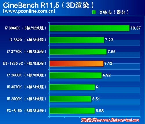

I7 3770K 的性价比不一定好(千颗批发价$332),我更倾向E3-1230V2(千颗批发价$215)。下面的图仅供参考。 主流CPU性能比较2012.jpg
 楼主| 发表于 2012-11-3 15:07:42 | 显示全部楼层 来自: 中国广东江门
1230V2   早就被我PASS了~  0 ~* i+ J! E! f; J* R; X8 Y8 F/ n
首先多线程是否对我常用的软件有用,有多大用这个我都不是非常明确~并且我选中的主板是Z77,不超频完全是浪费我钱~% F% M8 o2 }; t, u7 M$ t& ^
& z2 V! k% t% B3 F# ]: M如果,只是办公室配机器我肯定会上1230V2+B754 ?8 H% k6 d' `  f) w4 w
6 x# z9 S8 [( i8 f+ z! t3 W
不过自己用还是选择带K然后OC到4.5G

专业做首饰设计的刚好路过 就说一下吧 这么慢是因为你用了施华洛世奇石的模型 由于一个石仔就已经具有很多个切面 多几个石仔以后更多的切面的互相折射光线耗费了大量运算资源 我在公司基本都把有数个石仔以上的渲染工作交由服务器完成 其实家用机可以用降一级画质的方法 渲染选项中的最终渲染品质选择 最佳而不是最大 这样出来的效果基本上没区别 不过时间上只有几分之一了 专业显卡对渲染基本上没有帮助 这个渲染过程基本只靠CPU 专业显卡在SW的作用就是打开REALVIEW 在作图时看到哪种实时渲染(与运算渲染有差别)的效果
