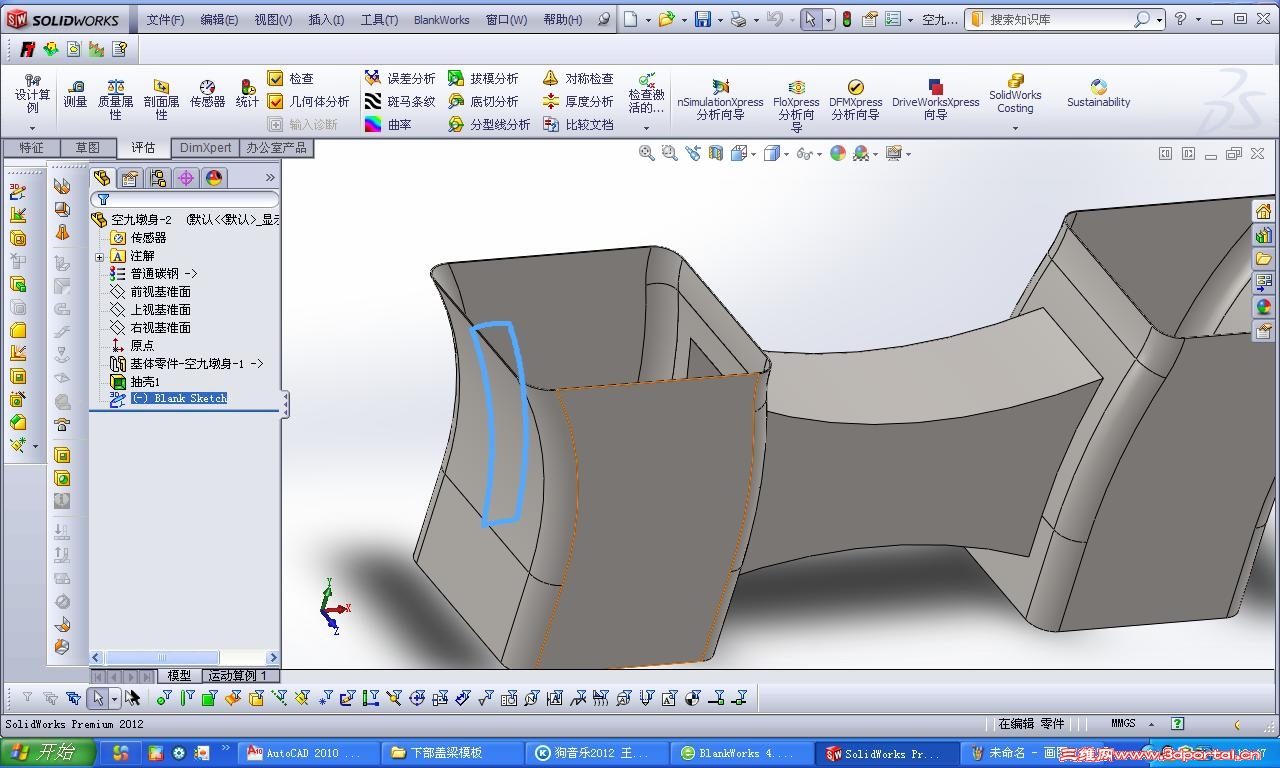

BlankWorks 4.3钣金插件展开图如何输出DWG格式文件?. R0 o" u+ K, m+ P# A
我用BlankWorks展开得到是一个3D草图,怎么输出CAD能打开的啊?) Z9 U7 T/ Z6 o! x, ]8 N* \! n
BlankWorks能展开些不可展开的曲面,帮助又是英文的,展开成3D草图就卡壳,哪个高手指点一下啊!

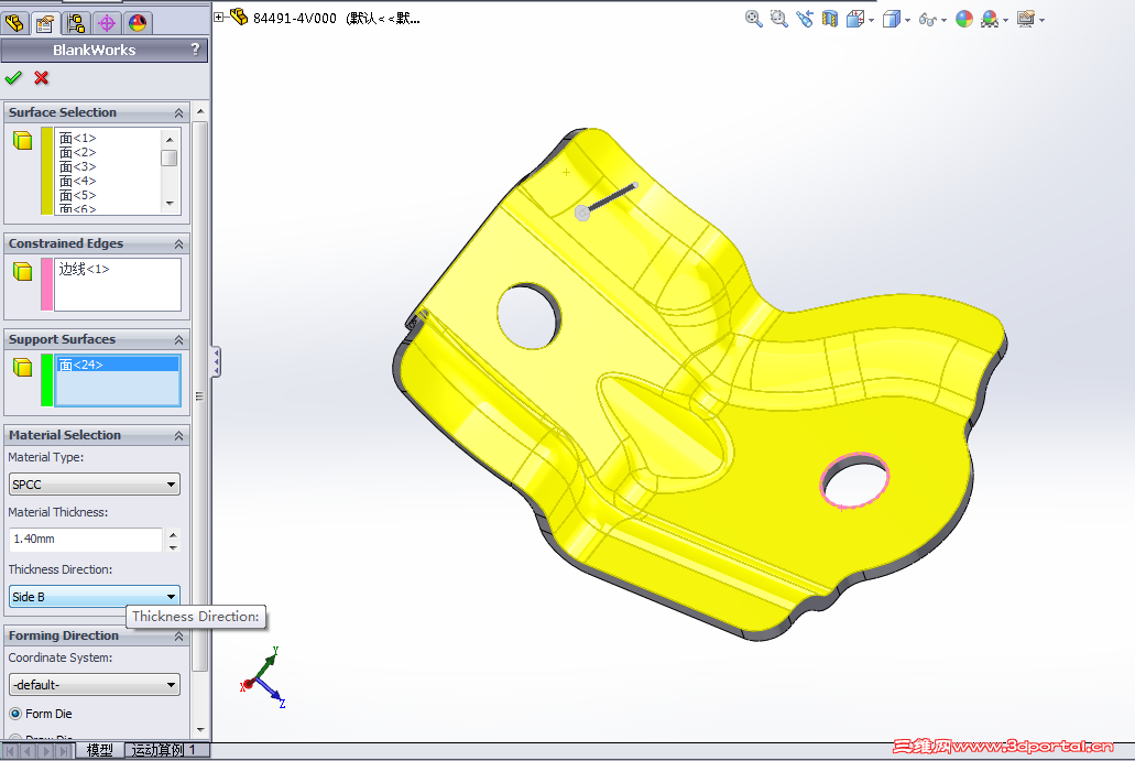

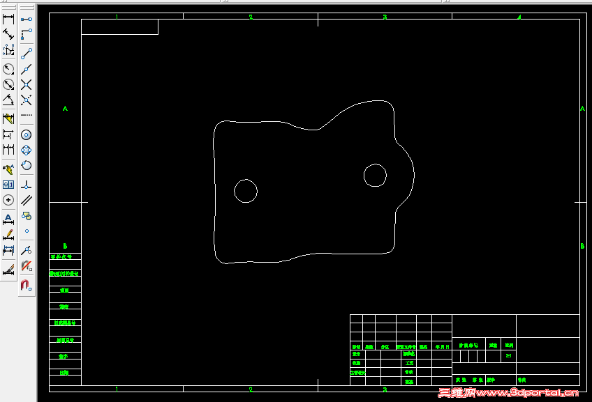

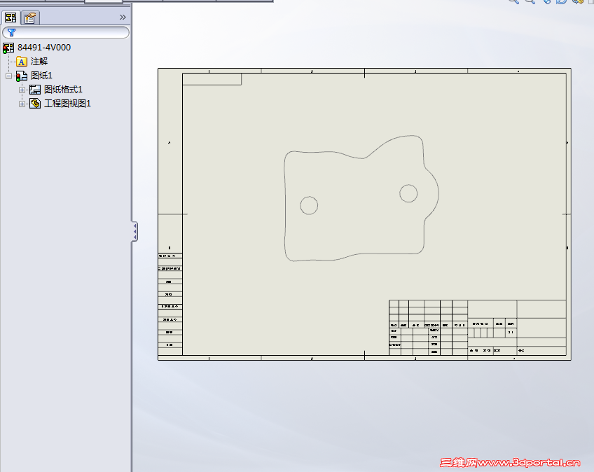

logopress 展开——出工程图——存DWG。你这个都偏心了,要在对称画一条线,在线上展开!
