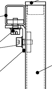

我需要做一批走台护栏,需要做镀锌防腐处理。现有两种方案:一是购买镀锌原材物料焊接;二是购买普通碳钢原材物料,焊后外协镀锌处理。请教各位高工那种更合理啊?

发表于 2012-11-6 15:56:36 | 显示全部楼层 来自: 中国江苏苏州
镀锌后再焊接,焊疤不好处理;焊接后再镀锌,尺寸太大!: @' p# F7 w& n, [" J
2 I3 F3 E+ g! k. T
所以,是不是可以考虑不使用镀锌或者焊接呢?
* a5 n- x) d. \: v6 h" {8 c6 s. M一下两种方法供参考:8 y* Z( G6 a) V9 }( v
7 |2 K) J" m) r5 P, }  Z! X. q2 U
1)采用普通结构钢焊接,然后打磨,喷漆
& c/ [/ c" b+ U2)采用C型钢镀锌处理,让后通过小角铁、紧固件链接. d. Y+ C( L  M- @. t' ?; G
2 M: N1 t) w8 c  v5 N( O- |& m方法2比方法1更美观,且安装方便,强度足够。
