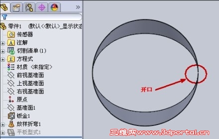

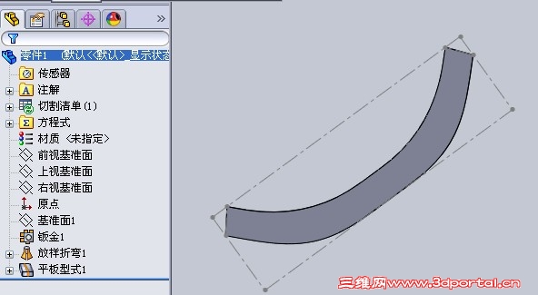

放样的两个草图不能为闭环,必须是开环轮廓
发表于 2012-11-3 15:44:30 | 显示全部楼层 来自: 中国江苏常州
4 Y7 v. o5 P* J5 k: S4 \ 11-31.jpg
* s( r3 Z/ n8 C3 Q  f1 s
