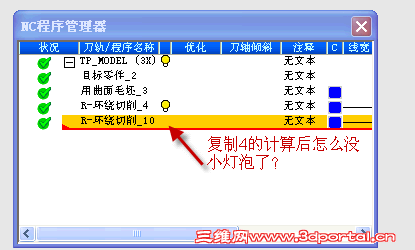

复制cimatron刀具路径,然后再粘贴,重新计算后怎么不显示路径?

复制新策略的粗加工刀路在不改变任何参数的情况下,就是这个样子,原因就是第二个刀路没有可加工区域!
2 J/ C2 W* ^% Q6 }& g希望你能明白!

发表于 2012-11-4 14:51:01 | 显示全部楼层 来自: 中国广东广州
楼主连CimatronE开粗最基本的原理都没搞明白。
* Y# k# M8 K+ y/ N0 s开粗是基于毛坯的,上一条程式已经计算并更新毛坯了。
7 ]! V% _# j4 _1 b* I2 N下一条程式,你改动的某些参数是很有可能无法计算刀轨的。

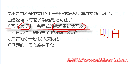

发表于 2012-11-4 20:26:53 | 显示全部楼层 来自: 中国广东广州
you3232001 发表于 2012-11-4 16:48 static/image/common/back.gif
. U1 g0 ]/ j3 I' L3 \' s净讲些大道理,能不能来点实际的,怎样能找出不同,这样才能有助于理解参数,否则单凭简单的几个字根本就 ...
2 X7 {& x; C4 b4 N1 M) {是不是看不懂中文啊?上一条程式已经计算并更新毛坯了.
/ [! H. E2 {, |8 B8 I+ ]. ^% W* }已经说得很清楚了,就是毛坯问题了.
3 y' A" w; I9 c* h/ h% u你可以关闭上一条程式的毛坯更新就可以.
% k7 S: D6 ]# l% c6 _已经告诉你问题所在了.你还想怎么滴?! Z2 ^. R* u" D+ P, \
最后告诫你一句,没人欠你的,$ I5 N4 v$ ]8 }) m% o! @
问问题的时候态度端正点.
