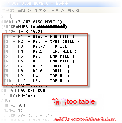

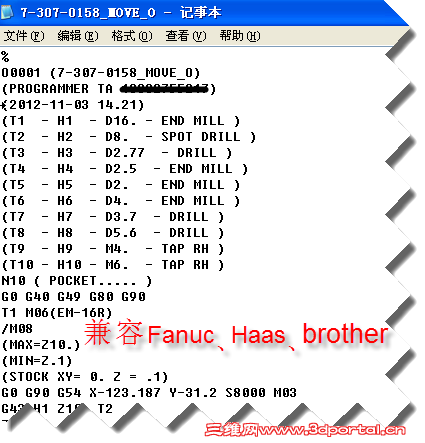

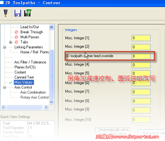

) C( P+ L% o# Q9 `7 Q此后出处理在标准MPFAN基础上修改,仅供个人学习研究用,请在下载后24小时内删除。3 q" @% m7 G/ {) R  ]8 s; u+ J
下载地址:http://www.rayfile.com/files/84c4c6a1-2582-11e2-befd-0015c55db73d/
* w) t+ F  K* Z4 a# @! y; Z( s( w3 j讨论地址:http://attao.blog.163.com/blog/static/205398212201210313339485/6 x& ^9 W# j( V  |% J

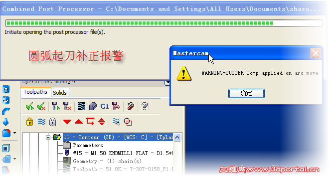

修改备忘:0 A) H1 O* e( p4 s$ t$ \, \0 J
#1.圆弧起刀报警改进,输出错误操作ID号;# u( N$ [0 C8 R! H

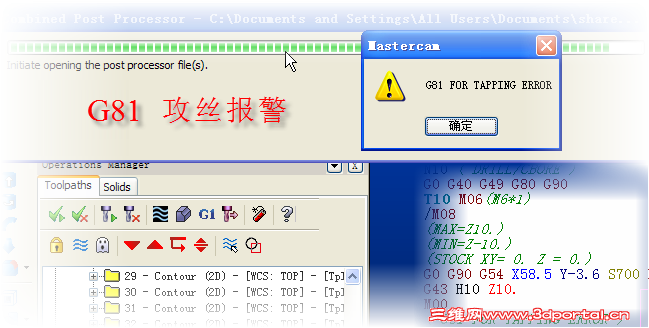

#2.G81攻丝报警,输出 ( G81 FOR TAPPING ERROR );9 y- S+ j. _4 ^8 f2 L
#3.后处理时间修改为00.00,兼容兄弟机器,输出格式00.00格式;+ I% Z1 d0 s9 M7 Q" ]4 _- f6 e& l
#4.Tooltable升级,输出格式 T1  - H1  - D6.A1.5. - TAPER MILL ;
$ c6 O* H3 t8 p#5.换刀前输出行号操作类型 输出格式 N10 ( 2D-CONTOUR  );6 r5 S7 Y* U" q' h

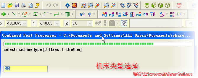

#6.去除G17指令,兼容兄弟机;5 X4 `# L' i2 Y/ f. n
#7.加入q3,选择输出机床类型;# c! z- t3 D3 ?, O$ c

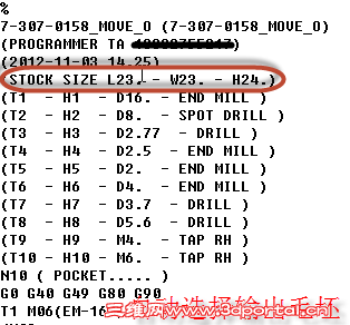

#8.选择输出毛坯尺寸,毛坯未设置时不输出,格式(STOCK SIZE L2. - W2. - H1.);
% }; T9 I9 [% R% F) |8 V) O#9.刀具名称输出,设置时输出设置名称,不设置时输出默认格式;3 k0 |0 C' Y' N( J! e1 m/ o
#10.增加G82 G73 G83钻孔;
& w  J' _$ j$ f#11.增加孔加工返回参考点输出(reference points approch/retract);
$ Z/ H/ y8 v) v8 T+ e9 j#12.增加2D轮廓拐角加减速,圆弧进给速度改写;9 Y6 O9 t% d( J: _9 m* b5 n/ }2 e
#13.修正sdll路径兼容64位操作系统;  p6 E+ U( y) ~2 {) w1 ?9 R
功能说明;
