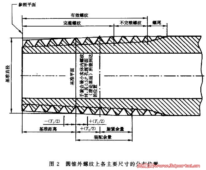

Rc1/2或PT1/2的锥内螺纹,标准规定了小径18.631规定了基准距离13.2最大基准距离15最小基准距离11.4。规定无退刀槽的丝孔,容纳15长丝,有效11.4*80%
( y! K' @  }, J3 s$ [5 s$ r3 A现在问题是:铸件壁厚得多,全攻上丝了,轴上的丝可以穿过铸件,显然不符合规定。
# D" w8 B! r' M0 s但供应商说:标准GB/T7306.2-2000没有规定Rc1/2内锥丝孔深度?怎么要求丝攻多深?

那是供应商没有看懂标准要求。最简单的就是,自己换算15距离的大径。

发表于 2012-11-5 17:41:36 | 显示全部楼层 来自: 中国山西太原
其实密封管螺纹丝孔深度是有据可查的,标准深度就是:基准长度+装配余量,考虑到孔口强度可再加1扣。

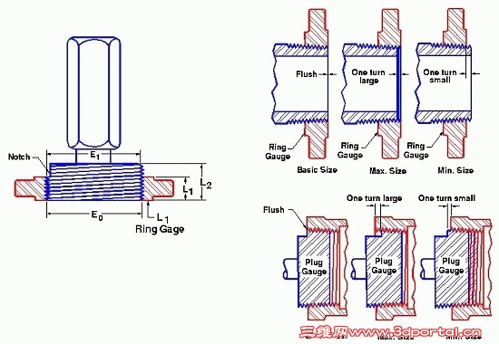

. E0 I4 l# m. H5 d6 I8 g( g1 y锥管螺纹的标准是±1牙,这个精度不是太高!实际加工中有几个方法控制
9 t1 N8 J3 g9 t+ o1 z1)在丝锥头部数12牙(记不太清了好像是)处绑一个铁丝,攻丝到那个位置就ok了
0 C8 p" X+ T: k* r8 }2)检验可以买标准的锥螺纹塞规和环规,上面都有专门的标记,塞规环规上面都有一个平面,过了那个平面就超差了,具体可厂家咨询& N/ o' b+ m8 C" U3 J& N" c
# ?3 r% Y2 F$ `0 Q4 n; S2 L1 Q9 ]下面那个图是NPT螺纹的环规和塞规,原理都是一样的,3 Y( u0 k  x4 d7 R( ?
1 q* ?0 m, h. d; x( Y! n
量规成都量刃具厂都有的卖

: @! ^. j" C% s0 R/ n, G锥管螺纹看到坛子上好多网友都不太明确再多说几句:
6 Y7 A$ ]# m& m0 Y5 [3 i" b2 k基准长度,说的通俗一点,又叫 手动旋合长度 就是螺纹头往孔里面装,用手拧能拧到的那个深度;0 e! o* K: ], ~2 X) K% D1 A8 j
所谓的装配长度,就是那几牙螺纹式必须用扳手拧的,用手是拧不动的,是螺纹紧固预紧用的牙
+ g* R0 u# E( _; B  J3 s$ W攻丝攻的深了,扳手紧固装配长度必然就短,预紧牙数不够,精度NPT锥管规定是可以有±1牙的偏差
4 Y* O6 Y, v) F3 {" L" x, @! \3 R& U# i: k/ u" J
锥管螺纹的预孔问题:实际上理想一点是锥孔,用铰刀铰,但没有1:16 的锥铰刀,用直孔也是可以替代的,特别是1/2以下的小螺纹。

其实这个东西不用算也不用量,有螺纹塞规可以测量的。分三个档的,不超过最上限和最下限就合格。
