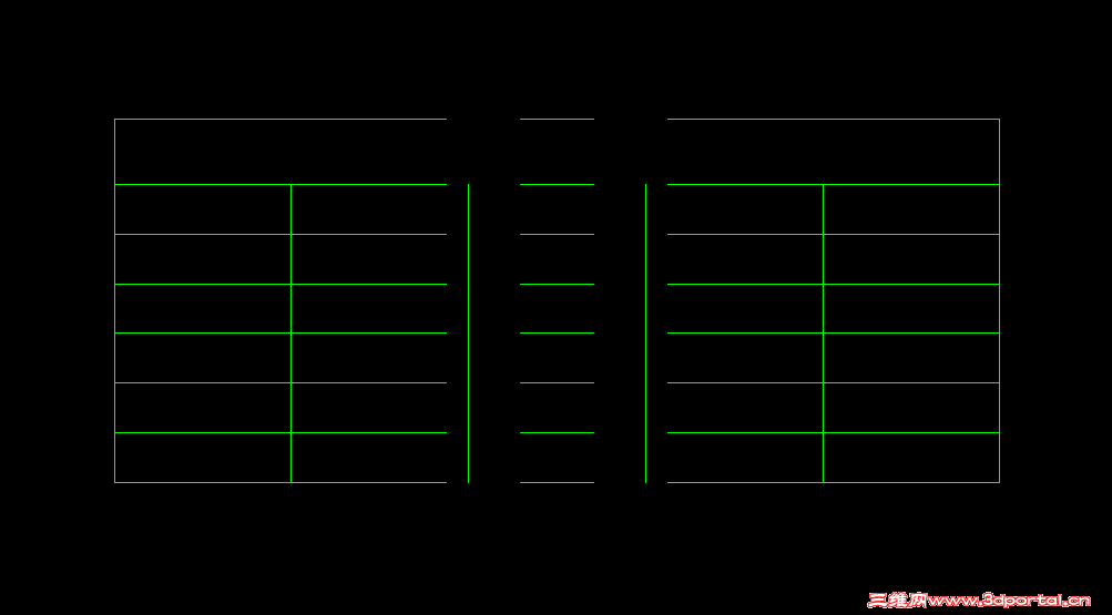

发表于 2012-11-6 13:16:45 | 显示全部楼层 来自: 中国上海

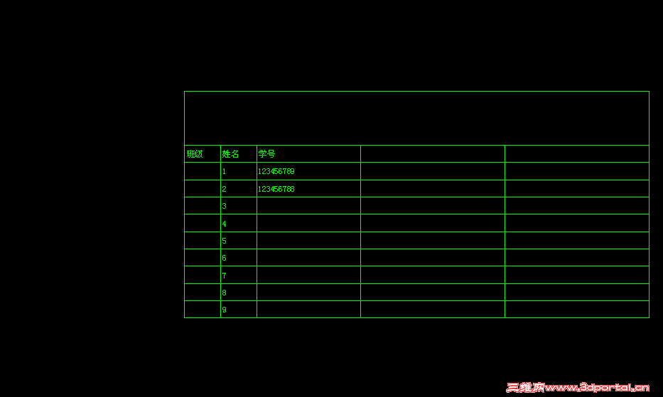

先创建一个表格。5 a% \+ Y1 r" G
随便一个表格
随便一个表格

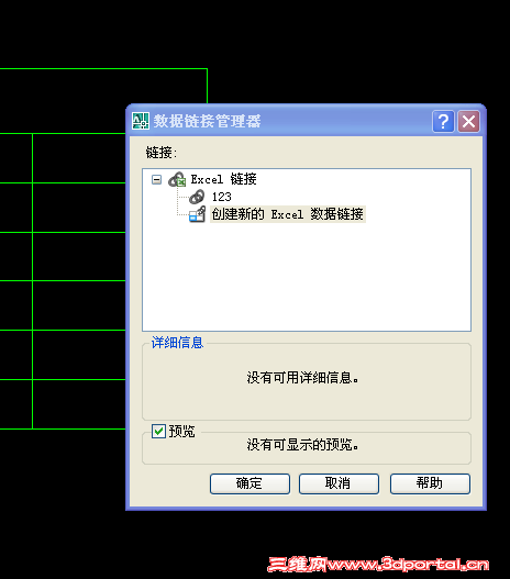

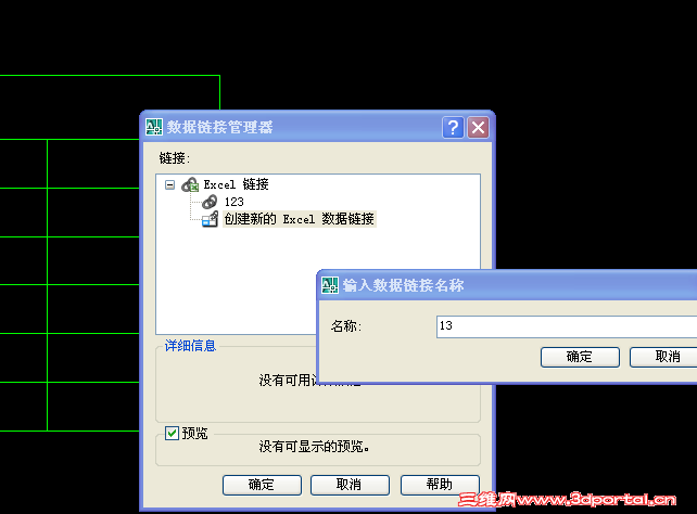

发表于 2012-11-6 13:17:57 | 显示全部楼层 来自: 中国上海
第二,打开数据连接管理器。创建新的数据连接

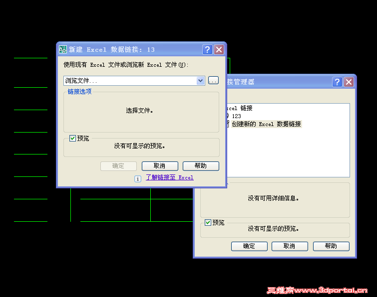

发表于 2012-11-6 13:18:32 | 显示全部楼层 来自: 中国上海
先命名。。

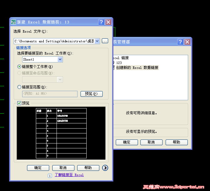

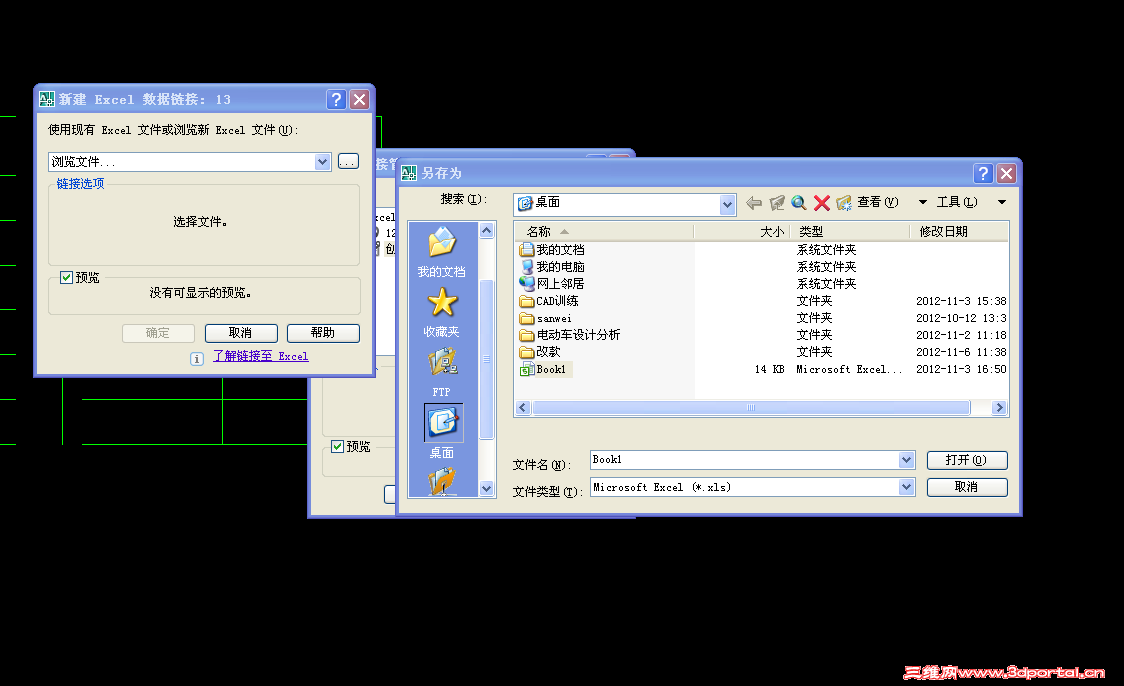

发表于 2012-11-6 13:19:47 | 显示全部楼层 来自: 中国上海
接着浏览你要插入的Excel文件。。确定
发表于 2012-11-6 13:20:46 | 显示全部楼层 来自: 中国上海
预览一下。。是不是你要插入的文件
发表于 2012-11-6 20:24:12 | 显示全部楼层 来自: 中国四川成都
小白来学习的,这个之前真不知道

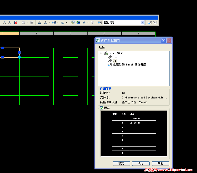

发表于 2012-11-7 09:35:54 | 显示全部楼层 来自: 中国上海
最后选择你之前创建的表格。。右键,数据连接。。OK. S$ `1 ]2 ]" B
发表于 2012-11-7 09:36:34 | 显示全部楼层 来自: 中国上海
你妹。。还让我分两天发。。。
发表于 2012-11-7 09:37:08 | 显示全部楼层 来自: 中国上海
希望对你有用。。。
