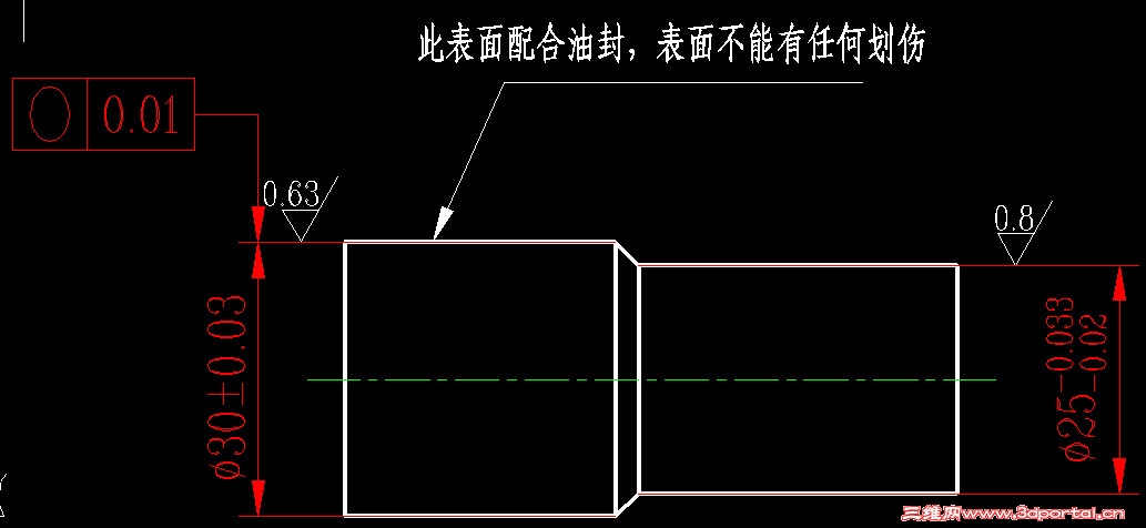

11.jpg 如下工件,两个磨削外径,其中一个表面要求不能有划伤,若需全检此两档尺寸,请教各位一般用什么方法呢(量规)?目前我是采用千分尺寸直接测量全检的。

不能有划伤,一般的止通规就不好用了。只能用千分卡了好像

1  尺寸公差用千分尺测量。
: S- M1 [* ~8 F; I+ [2  圆度(全检应标圆柱度),两端用顶尖顶上,旋转在每段全长打千分表。
3 w4 O+ @4 @5 h5 G0 q: V/ j3  划痕,用眼观察,要求高可用放大镜观察。

+ R% H5 ~2 U8 V' G/ Q! N4 L有条件的话可用气动量仪,快速、无划痕。楼主右边25的公差标反了吧!负偏差绝对值应该上小下大。正偏差则相反。

气动量仪是个好办法,以前用过。精度非常高。! j/ x. @4 d8 q7 J8 A1 r# ~
再就是做个简单的测量工装加千分表头就可以。

还可以用激光光栅尺检查,也是非接触式的:可以安装两组互相垂直的激光检查来代替圆度检查。效率高,适合批量大大场合。本单位就有激光光栅尺检查。

通止规也是可以的,不要用硬材料即可,要求配合面长一些就可以避免划伤,通止规进口位置做圆角即可。
% p- }# ~$ c6 _7 L; q各种尺毕竟影响效率,如果是加工过程完成全检还是通止规比较适合。

用激光只能传感器做一台非标设备,能轻松检测

量小就用千分尺,量大就用气动量仪

我也推荐用气动量仪,非接触测量,精度高,效率高
