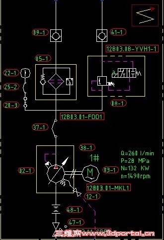

* h8 J$ t- k" Q8 q( B& @2 S有些系统为什么要在溢流阀溢流回油箱的后面加个单向阀,实在搞不懂为什么要加单向阀,请高手指点。$ n: B& E/ C/ k1 k$ ]( J3 I; e

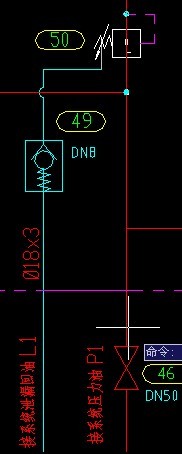

另外还见到减压阀泄油口也加有单向阀?这也是为什么呢?

图一用在电磁卸荷阀后面,猜测1:提供一定的先导压力满足得电卸荷时的功能需要。猜测2:维护时截止油路用途。
4 @6 Y6 h4 ~- K+ `; B9 ]图二个人认为这种使用是不对的,减压阀的泄油路按理论要求是必须直接接回油箱,如有背压会影响减压阀正常工作。; k, I7 A3 W$ O4 `: ^

对于图二的用法,减压阀泄漏油路加单向阀,我也觉得不是很妥当,但是我在几份原理图上面都见过这样子的应用,还是希望有高手给讲解一下

图二加单向阀并无不可,压力精度不高,并且单向阀被压未定就行了;! R% ?: m6 H$ k5 A: Y6 g
2个图的单向阀都是结构需要,检修时防止虹吸的。

找找专业资料上有介绍。加单向阀是为了使弹簧强内保留油液,这样在阀开启的时候冲击会小一些。油液走阻尼出来起到了缓冲作用
