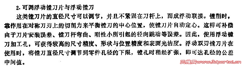

哪位老板有浮动镗方面的资料:刀具和设备,最好能传点图片和实际加工时候的图片~

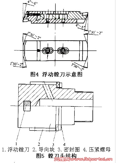

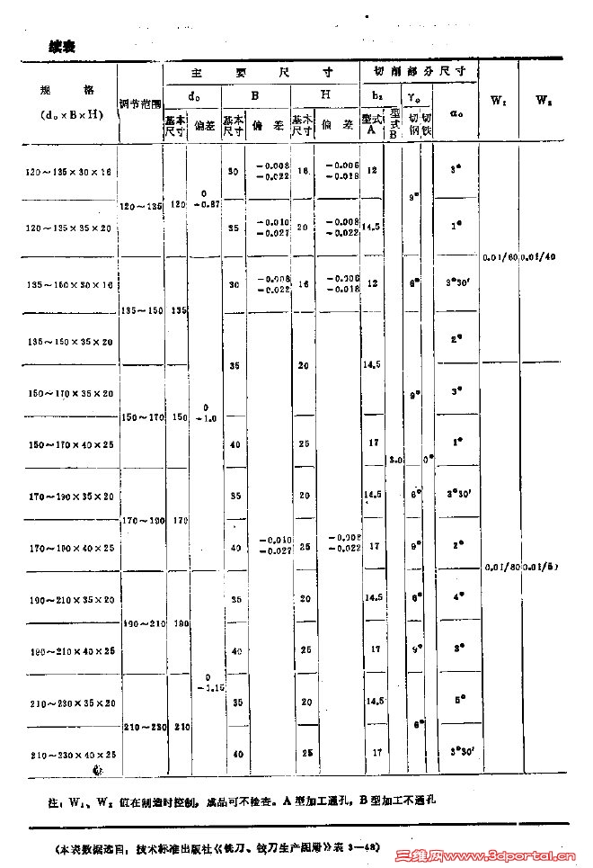

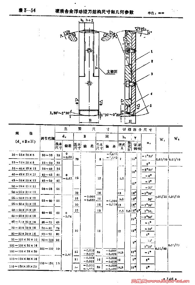

浮动镗指的是镗刀在刀杆里浮动不固定,所以与设备无关。附件图纸供参考。

浮动镗刀装入镗杆的方孔中不需夹紧,镗孔时通过作用在两侧切削刃上切削力来自动平4 v( }4 t$ r4 e, U/ x
衡其切削位置,因此,它能自动补偿由刀具安装误差、机床主轴偏差而造成的加工误差获得较
! Y- X  w# \4 G  l高的加工精度(IT7~IT6),但它无法纠正孔的直线度误差,因而要求预加工孔的直线性好,' _* o" k2 L* v; \
表面粗糙度值不大于mRaμ2.3。浮动镗刀结构简单,刃磨方便,但镗杆上方孔难制造,加工孔
% ]2 x1 {, {  s4 E7 R0 L径不能太小,操作麻烦,效率亦低于铰孔,故适用于单件、小批生产中加工直径较大的孔,尤其
! Q7 Y4 _  o4 I& k3 f适合于精镗孔径大(大于200mm )而深(长径比大于5)的筒件和管件孔。 0 R0 b) D$ L! e8 M
浮动镗刀可分为整体式、可调焊接式和可转位式。整体式通常用高速钢制作或在45钢
$ \& P0 K1 P4 z+ j2 _  I刀体上焊两块硬质合金刀片,制造时直接磨到尺寸,适用于多品种、小批量的零件加工。可
( Q5 w* V5 |/ k9 ]调焊接式,松开紧固螺钉,旋转调节螺钉推动刀体就可调大尺寸。
  a5 v) I8 {- o. }' h9 ?可转位式,旋松螺钉可方便地装卸刀片并调节直径尺寸。

发表于 2012-11-10 17:05:17 | 显示全部楼层 来自: 中国广东东莞
cddgood 发表于 2012-11-10 13:03 static/image/common/back.gif4 L& _; r$ |, B. }0 c8 a4 C$ B- s
版大有没有cad电子档?传上来分享下,包括刀具等附件
* k4 o, S4 [) p1 d0 k, p" k参见《金属切削手册》第三版上科版
/ u) ^& X8 Q) [- v- `2 I2 E: c9 j' p8 h% @+ v1 Z
http://www.3dportal.cn/discuz/fo ... read&tid=143729
