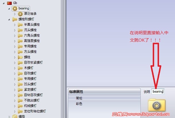

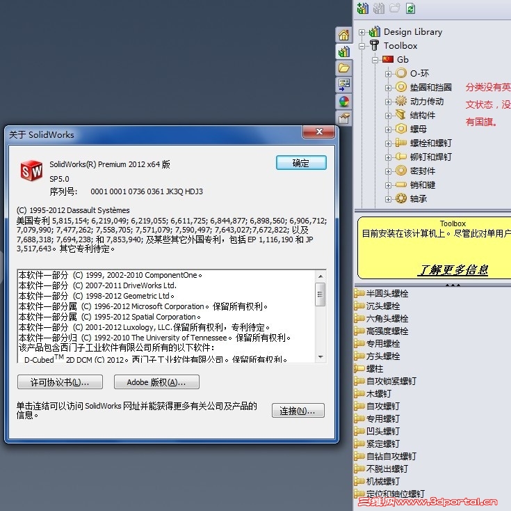

因为一个错误的自认为改名会导致读取标准件错误,现在更正一下帖子内容,让toolbox使用更顺手,显示更完美(不会变国旗)。- A0 P: \0 ^' C- p- D
5 f  B# s2 Q2 n( K: I  y, W# v

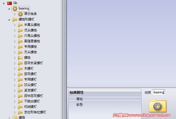

1、你在SW2012,13版下toolbox说明处将英文处的bolts and studs改成bolts and screws试试,将bearing改成bearings试试,这两个再左边的目录里会马上变成中文(“螺栓和螺钉”,“轴承”),记得点一下保存。
  g+ a' a+ `) H2 u/ ^; w6 \( ~" I8 T( D& \
2、那个单独的screws文件夹怎么处理呢?因为前面我已经把bolts and studs中的studs改为了screws(变成了“螺栓和螺钉”),所以可以把screws文件夹下的螺钉全部剪切并粘贴到已经变成中文的“螺栓和螺钉”下了,剪切粘贴完成后,点一下保存,最后把空的screws文件夹删除,再次点一下保存,最后的状态就变成了最后的完美状态,读取也没有问题。+ H, p/ c% u5 A4 n7 Z! i
. Q3 i7 O- s) |% _精华的总结一下就是,改两个英文显示变中文,删除一个英文文件夹,将“螺钉”划归到“螺栓和螺钉”下面。记得操作都要在toolbox下面,不要单独去Solidworks data文件夹下更改目录名称和目录的路径,那样会报错的。

纯属偶然,因为开始我是改成纯中文,但是把solidworks data\Browser\gb下的文件夹也跟着改成中文了,觉得不爽,又改回英文,但是把英文名给忘记了,所以就参照solidworks data\Browser\ISO中的文件名改,结果奇迹就出现了,虽然我把toolbox中说明处改成英文名了,但是toolbox里左边的目录竟然是中文了,而且solidworks data\Browser\gb下的文件夹还是英文状态,后来就慢慢的摸索了。

  U* ]; e6 Q3 K( |/ W1 g例如:将toolbox说明处bearing加一个s,变为bearings,左边目录树马上会变成中文的“轴承”。同理将toolbox说明处将英文处的bolts and studs改成bolts and screws,左边会变成“螺栓和螺钉”。

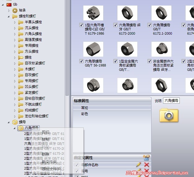

怎样将多余的“螺钉”小类移到修改后的“螺栓和螺钉”大类里呢,就是在左边的目录栏里,手动单个剪切再粘贴。因为我的已经修改完毕,举例说明下:螺母的六角螺母处右键剪切,然后点到螺栓和螺钉出,右键粘贴,即可。最后把空的screws文件夹删除。

没这么复杂,只要在“说明”里输入中文就OK了!!!- N+ Z7 l" M% Z
 楼主| 发表于 2012-11-12 23:26:28 | 显示全部楼层 来自: 中国湖南衡阳
cdliuzb 发表于 2012-11-12 20:32 static/image/common/back.gif
  A5 `( W& h. w& X- r3 z没这么复杂,只要在“说明”里输入中文就OK了!!!
$ e0 {3 I0 W6 L  F3 W( n' Q) Q7 k( ySolidworks data GB文件夹下会变中文。

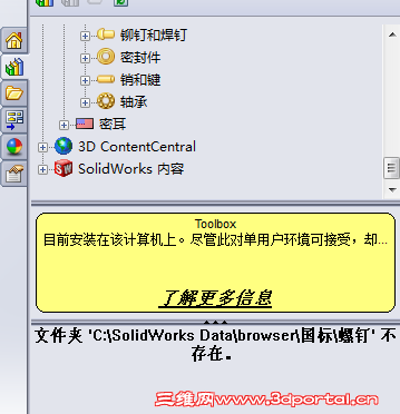

文件找不到啦,我改了C/SOILDWORKS DATE里面的GB变成国标的后果
发表于 2012-11-25 12:28:01 | 显示全部楼层 来自: 中国陕西
dulang0315 发表于 2012-11-25 11:49 static/image/common/back.gif+ }7 M$ p+ a3 k. _
, E( E0 h" C( t6 {) q8 l3 g0 ?6 }这是更改后的结果1 W0 [, h! {/ o! y5 Q* O. W

/ g6 u! e2 Q6 F在toolbox里面改,不要私自到Solidworks data的文件夹下去改,否则就会找不到。按我的要求改,是绝对不会出错的,这么多都改了,就你出错,你说是谁的问题呢?
