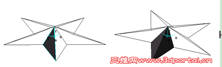

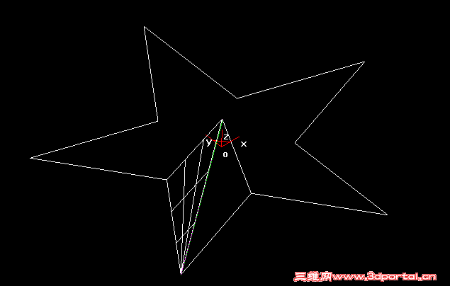

直纹面生成曲面,可是我生成的曲面是格子啊,刚刚开始学,希望大家可以帮帮我,先谢过了!

发表于 2012-11-6 22:36:43 | 显示全部楼层 来自: 中国广东中山
没有什么问题,只是选择显示的事

发表于 2013-5-20 12:24:41 | 显示全部楼层 来自: 中国云南昆明
你要注意CAXA在选线的时候要注意顺序,不能想选那条点击那条,方向要一直,我以前也出现过你这样问题。加工用最佳等高线策略就可以了。
