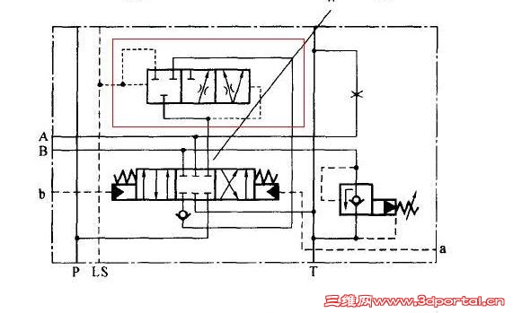

请教大侠们,图中红框的那个阀是什么作用啊??,请多指教,% }% U# J' S8 _2 I

没见过,能不能贴全了啊?不知道LS油路是要主动控制还是负载敏感接到泵上的,反正LS压力大于P压力处于左位截断油路;LS压力等于P压力处于中位有限通油;LS小于P压力则给工作油路和LS油路供油。

应该是个压力补偿阀吧?% M6 @8 y/ X# i( e- w/ G
几个动作复合的时候,给负载压力低的动作进行节流,提高其压力,使得主阀芯前后的压差保持恒定,这样流量分配只和阀芯开口有关。

是LUDV系统中的压力补偿阀,通常这个阀左边有个弹簧

压力补偿阀,很常用的一个阀

力士乐的LUDV多路阀。红色框图里是压力补偿阀。LS是同时作用的负载的最高压力,补偿阀把轻负载的压力提高最高负载压力的水平,因此,轻重负载同时作用时,通过多路阀阀芯的压差都一样,所以通过阀芯的流量和负载压力无关,只与阀芯开口大小相关。

你这个原理图其实不够准确,至少应该是比例的换向阀。5 U" |- B( L  G3 M
LUDV多路阀,上面是压力补偿阀。我这里有学习资料。
5 C6 ^- ~: X! I顺便给你分析下:' ~( \1 m0 c* y5 U* T! P& m! h; ]2 y
1. 负载最大一联多路阀,压力补偿阀处于右位,LS压力取至最大负载压力
$ e! }6 C  b1 f( ?4 O4 H, w2. 其他小负载联多路阀,压力补偿阀处于比例控制(即在左位和中位之间),这个时候就起到压力补偿的作用,使三位六通比例换向阀的出口压力=小负载压力+压力补偿阀节流孔‘消耗’的压力=PLS。
& B2 J8 S5 V7 K) i5 _& c3. 所以,所有负载的三位六通比例换向阀的出口压力都一样位PLS,进口压力都是来之油泵,保证了流量至于三位六通比例换向阀开口度有关,与负载压力无关。: Q; {, h, l) B; J) w7 Z% {- k

压力补偿阀,应该是一个是没有负载的时候阀在中间工作,有负载时候在右位工作。
