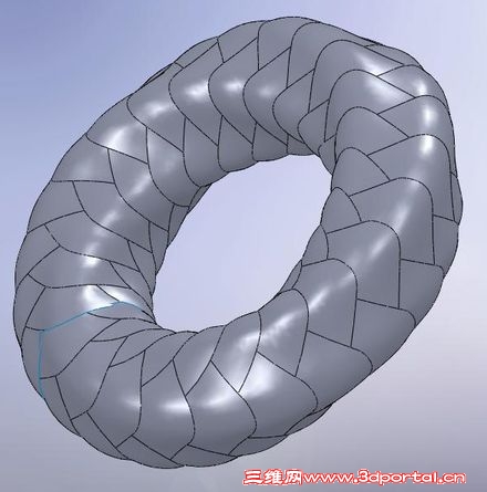

下图的,那位能画出来?,材质很软的,使用时,手工卷成圆形的,密封用,大概尺寸就可以,谢谢& {+ s( l) W- t- b2 k2 ~
/ [) X$ R$ G: O7 Y$ n  P
外面方型麻花状的是个皮,画个麻花状这个套就可以。最终模型为圆形!# c, K! h2 K: D% g5 Q
9 H5 t$ @- K# e& n. {( A, m作出来的,有奖,最低50币+ r4 @. E% \6 W* ]' _8 r. j- O

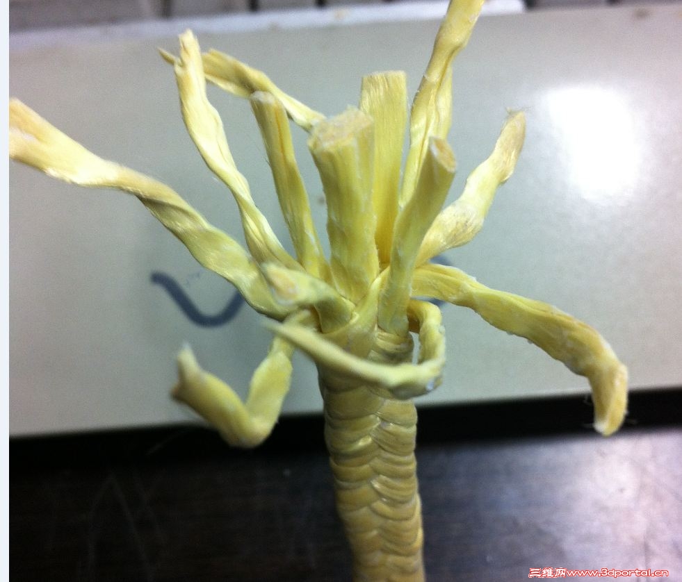

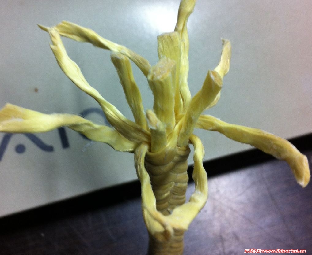

china365 发表于 2012-11-6 13:18 static/image/common/back.gif$ ]' D, x+ ]2 U
要是提供以下制作工艺,倒是可以画出来的
7 X9 W7 w* _5 n5 O* _下图,不知是否可以看清楚?: T+ @6 V& I. @+ n( J/ z
/ L$ g1 h# [0 \0 x8 y- C$ |7 a中间是1个主棒,主棒的4周是有4个小的分柱,外面的麻花状的,是8根,穿插在中间的大主柱和4个小主柱之间编制成麻花状
. f2 B! U) |1 }5 B; _* x" ]+ I6 ~7 K- U) m7 b
, W0 z( P) ~( W! W  ]

发表于 2012-11-6 15:42:26 | 显示全部楼层 来自: 中国台湾
曲面慢慢畫..應該不難..就是花時間..9 ^0 q' B( K* `- Z6 p

neko 发表于 2012-11-6 15:42 static/image/common/back.gif4 Z& u0 z/ c$ i- L/ z! b+ t
+ r9 X: ^! ?& a3 F* k0 V5 C7 N这个效果比较接近,发源文件看看,是缠绕的部分是方形的?

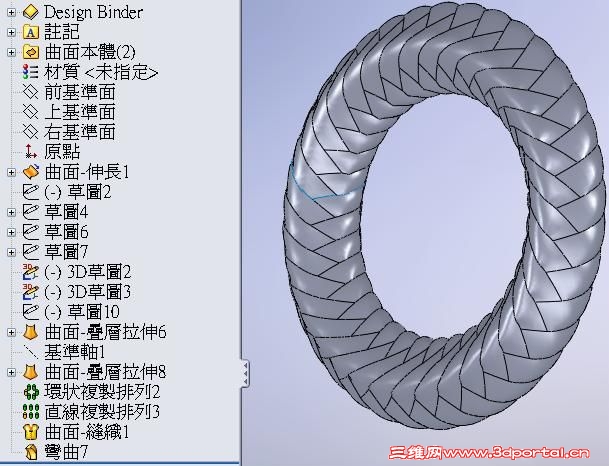

发表于 2012-11-7 09:37:55 | 显示全部楼层 来自: 中国台湾
S0501 发表于 2012-11-6 17:17 static/image/common/back.gif- l3 M" G5 R. v) F2 R. H2 \: K- e
1 _& Q$ j3 y; g- P$ L5 w4 c3 u) u' @
方法差不多.變化一下..  Y, m, m( V0 Q) `) c! G! r/ U
0 u- A  ]# S3 q- x
麻繩2.jpg 7 e% s) a$ S; F
1 r, k: v. ~! @6 d3 A檔案裡只有一片鱗片..
) ~' Z# ^. L$ x6 i5 I有興趣可參考玩玩看....& M5 a& D$ \8 \( w+ L! A
$ Z. t' \7 U4 G+ a) X1 N" w) |
sw2008.zip (69.47 KB, 下载次数: 24)

发表于 2012-11-7 11:49:51 | 显示全部楼层 来自: 中国广东云浮
本帖最后由 oypopen 于 2012-11-7 11:54 编辑   L3 h; X+ c1 U7 j
" z  p. }9 c& @5 |" k6 f; }这个叫芳纶盘根,弯成一个圆后不是扭曲的,两端是个平面。

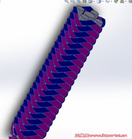

发表于 2012-11-8 14:52:18 | 显示全部楼层 来自: 中国广东深圳
像麻花辮的畫法做了一下看看$ X/ X# F5 @$ Q  ?" X
 楼主| 发表于 2012-11-8 15:51:50 | 显示全部楼层 来自: 日本
danilso 发表于 2012-11-8 14:52 static/image/common/back.gif
4 f3 i6 J% v- K2 S4 F% l像麻花辮的畫法做了一下看看
, ]6 j0 f0 F, |7 `. d! X
大师画的很好,那个麻花皮,实际上是交叉缠在中间那个圆柱和4个小圆柱之间的,不是外包裹
) q# j" @" Z' i- D  c9 U& t$ }& A' y+ i* t
想知道,用8根线的缠法,是否可以做出来?拜托!
