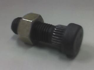

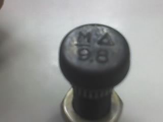

现在开发新产品,用到这种螺栓,用于桥与轮辋,以及桥与车身的联接!
3 k6 w7 k7 T$ p, L* \  w! m苦于找不到生产商,对于这种螺栓也是初次碰到,所以不太了解!谁能给我帮助或建议!非常感谢!

一台车用64个,由于现在是开发试制阶段,用量肯定不大的,但是用量会提高的!

關於這種螺栓 主要是取代之前點銲式!
0 B5 ]( F7 d* J4 B5 B0 U以前車上用點銲式,但會因為點銲的熱度造成材質有變化,1 ~- ^5 G2 h! F) b4 |# C
而改成妳發的這種壓入式工法* ]" ^, i: S$ i1 s2 E
這樣不僅加工快速也不用擔心鐵板受熱變質。
