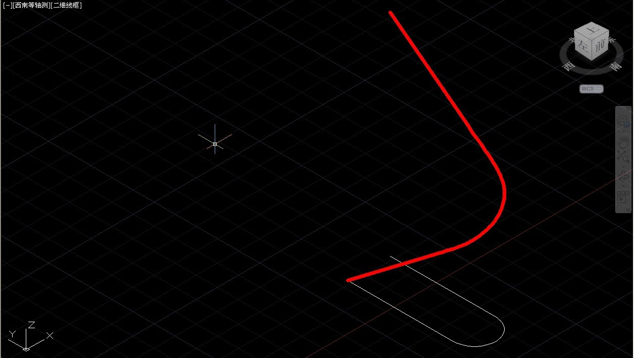

2 a) y+ ^* K6 p6 q, A: T第一步、如图,用多段线绘制出直线长度为250,圆弧直径为100的轮廓(注意:轮廓必须为一个整体)。

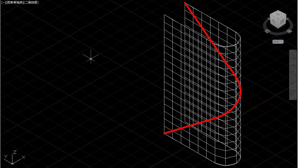

8 t  p% [! U8 l" e! o7 P第二步、把第一步的轮廓往Z轴复制,距离为500。以及绘制两条垂直直线,如图:1 n+ @9 g% o- m7 n+ h- \+ b0 q
2.jpg 4 j) e- j) C9 ]+ q& }& U  a

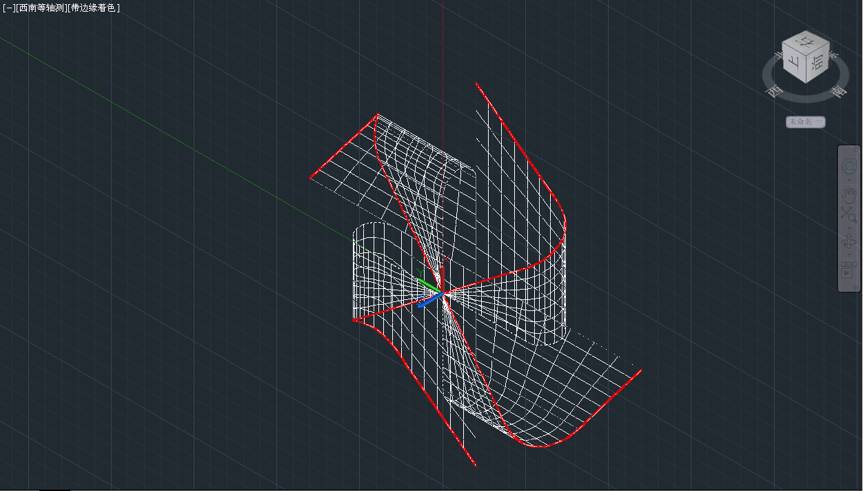

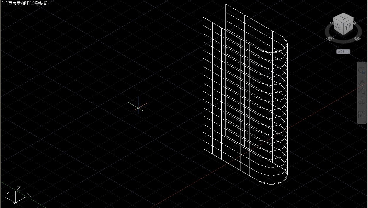

第三步、设置系统变量“surtab1"值为16,“surftab2”值为16。再用“边界网格”选择四线轮廓线进行创建。' C6 V( ]- p% c- k; T2 O1 m- ?4 ^. A
3.jpg # c& r% N% b' l1 n: Y6 e

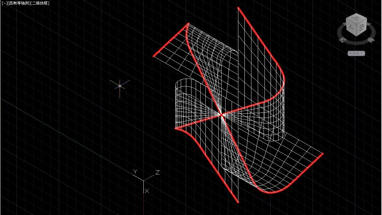

第四步、以左下角为起点,用样条曲线依次连接网格的对象线,效果如图:$ {! z, L$ O' C! s- y3 ~1 K' X
4.jpg " O* ?5 M% `8 n8 I! k- d
