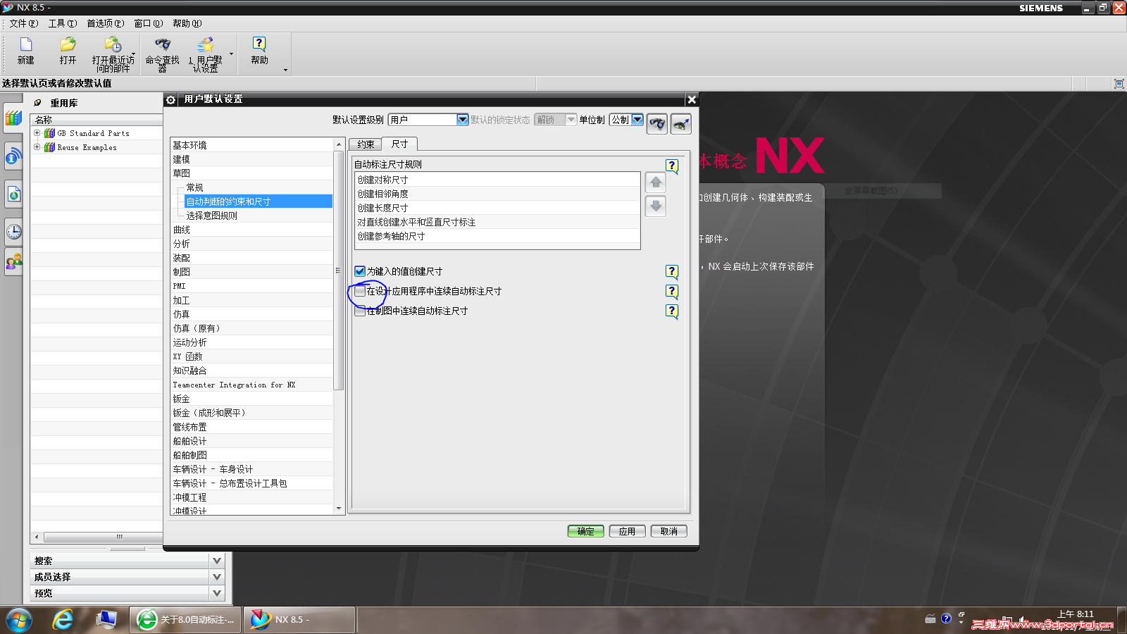

在进行新的草图时老是会出现自动标注尺寸,怎么样才能让他不这样呢。。。。

在右键中,或者在首选项,草图中,的自动标注关了就可以,还有就是模板
发表于 2012-11-7 08:17:17 | 显示全部楼层 来自: 中国河南济源
点文件-----用户默认设置-----草图------自动判断的约束和尺寸2 Y6 q5 a& C# C% H% ]
如图把圈处的的勾去掉,点应用确定即可。

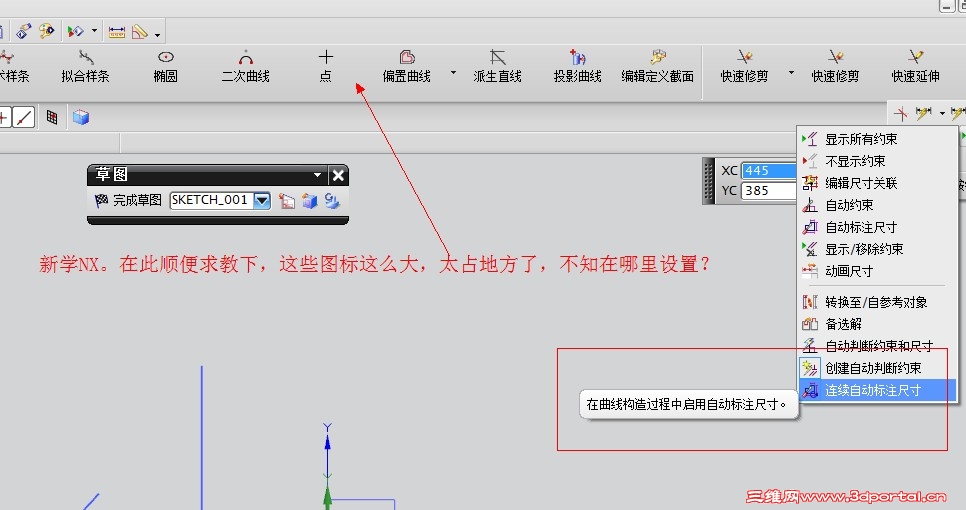

发表于 2012-11-10 20:52:57 | 显示全部楼层 来自: 中国浙江丽水
在绘制时也可以设置的7 y, L/ A% y3 j+ o
/ J. z: W9 Q3 b4 w) I; O* @- {
工具条上图标默认很大,占地方。不知道在哪里可以设置小一点?2 c+ `- t8 e4 Y* g4 F: D- G5 f9 ]
发表于 2012-11-23 01:02:13 | 显示全部楼层 来自: 中国河南济源
楼上把又字说明关掉就不占地方了!
