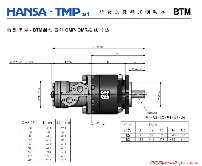

上图是丹佛斯OMR液压马达和BTM制动器的实物图片(两个已连接在一起)

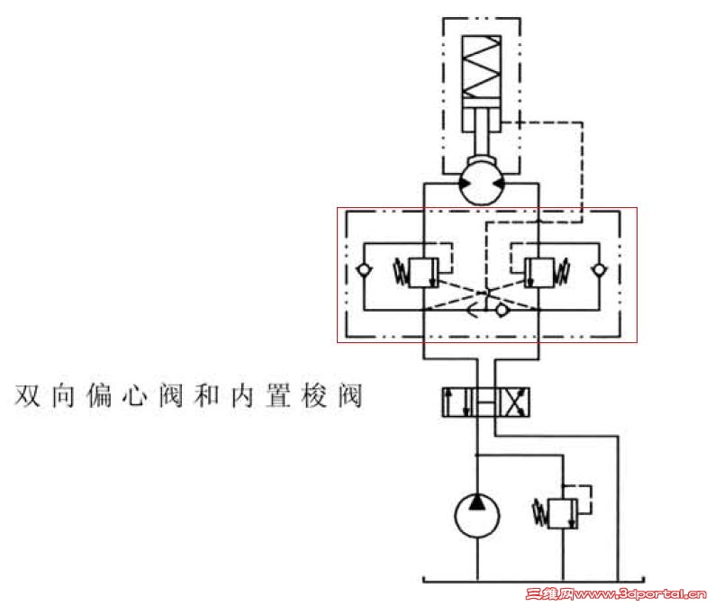

# k  W9 C5 d% S: L0 h7 P下图是液压原理图。红色框内的阀是内置在制动器里面的?还是另外有这种阀的?具体的油路该怎么连接?. y5 o, z4 O. Y  i2 }* `

原理图中的玩意是带梭阀的平衡阀,是加在马达两个接口处的额外阀块(出厂即已安装上了),阀块上还有一个小的接口是接到刹车的刹车油口的。

楼上说的对,但是楼主给出的并非实物照片,而是厂家的选型样本,图上并没有安装制动平衡阀,这个阀要采购安装上去,或者让厂家直接安装好发给你。

阀是需要另外配的,SAUER 就有标准器的,板式的,力士乐也有- e, h- Q( i1 F' k+ i

红色框框是双点画线,所以是一个阀。可以单独订购
