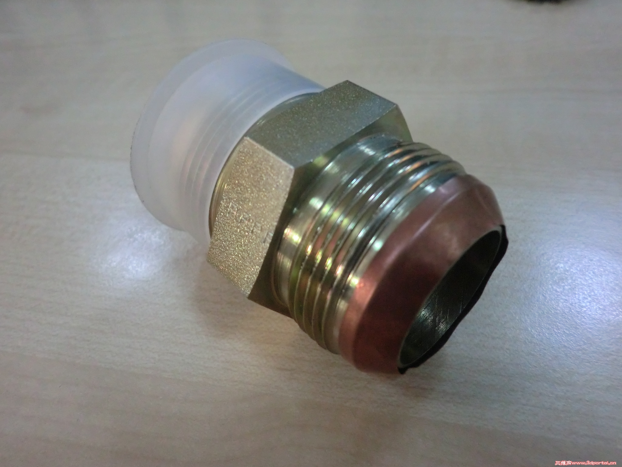

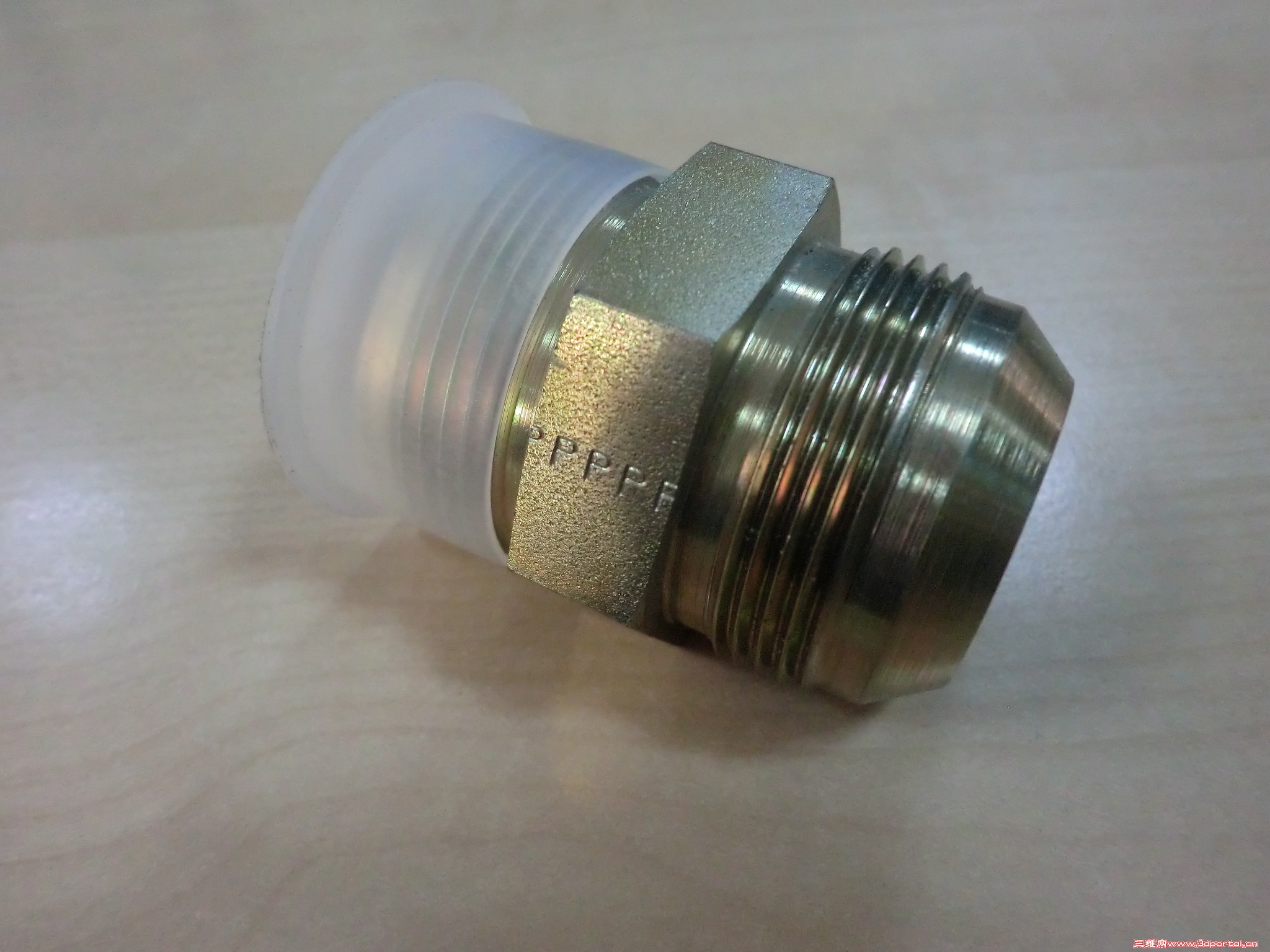

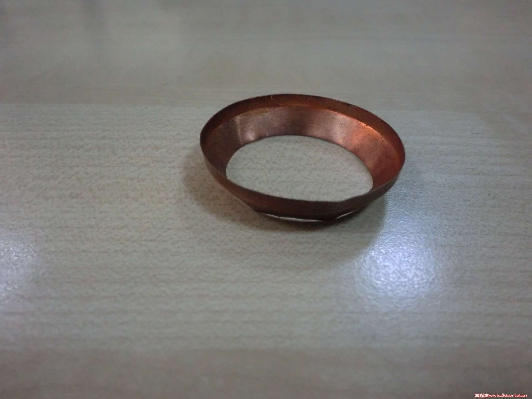

我在许多进口的设备上看到,对于74度的锥面密封,为了提高密封的可靠性,鬼子加装了一个可以和锥面相配合的紫铜密封垫圈,如图.
; e8 F, D* X" [( F* U9 I/ J5 R8 e但是在国内不常见,不知道有没有高人知道国内或者国外哪里能够找到类似的垫圈,不胜感谢!
紫铜垫圈
紫铜垫圈
航标接头
航标接头
装配后的状态
装配后的状态

接头做得好的话,直接装就好了。不要这个垫圈的。我用没漏过
发表于 2012-11-7 14:11:38 | 显示全部楼层 来自: 中国江苏无锡
是不是高压时用的?
 楼主| 发表于 2012-11-9 10:17:02 | 显示全部楼层 来自: 中国湖北武汉
要是接头质量没问题,基本上不会漏,要是有点划伤什么的,这个垫圈还是能起点作用,总比重新加工接头方便得多.这个批量加工应该很简单,但是我没见过哪有卖的,鬼子也不愿意提供.我主要是想买公制航标的.
