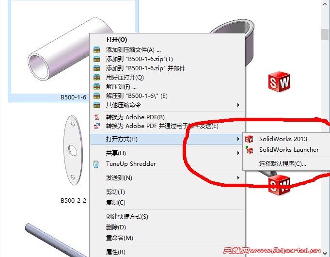

发表于 2012-11-7 14:27:22 | 显示全部楼层 来自: 中国辽宁盘锦
# v! I& z; B& U9 B) Z9 n
% D$ A8 e! ?+ e是这个

发表于 2012-11-7 14:46:25 | 显示全部楼层 来自: 中国辽宁盘锦
yh2008 发表于 2012-11-7 14:35 static/image/common/back.gif
) Y9 g  ?. R" y/ O4 Z% k. u是的就是这个
7 P7 U3 O3 U5 J- H- e: S- q你的有( g! a& @/ E/ ]7 J4 H. U% R0 M& i
我的就是没有这个找了一天了
7 N9 ~7 b: B. X" p6 U* A5 C安装完就有了

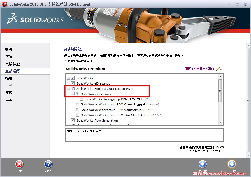

发表于 2012-11-7 16:36:32 | 显示全部楼层 来自: 中国台湾
本帖最后由 neko 于 2012-11-7 16:48 编辑 8 g& x; K5 Q, J; K) y
6 M( f/ ]: K) \
要安裝 SolidWorks Explorer 才有.. 有裝嗎?5 j8 c( H2 y/ l, S1 V6 G6 c3 |
或移除重裝看看..( d7 P% i& X) A$ S; ?
7 |2 M' k* N0 a/ X  X8 K
有次遇到它不見了 ..移除重裝就出來了..

发表于 2012-11-7 22:02:55 | 显示全部楼层 来自: 中国广东深圳
不知为什么2013,“打开方式”里会多一个“SolidWorks Launcher”。
/ s  r; ^- O9 i4 x* ^2 Y& y) b, z5 S“选择默认程序”,然后选“SolidWorks Launcher”,以后就会有阿帕奇所贴图片上画圈那个命令选择了。) M0 |% i& P" ^
如果选择了默认程序是“SolidWorks”,右键就找不到那个重命名的地方了。

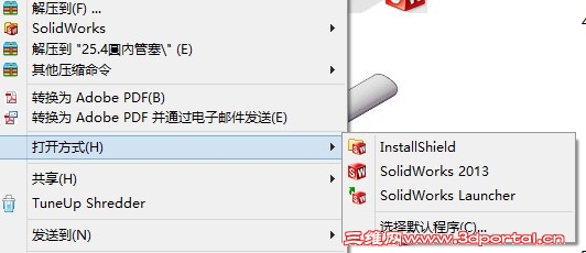

 楼主| 发表于 2012-11-8 07:32:50 | 显示全部楼层 来自: 中国江苏苏州
ugforrest 发表于 2012-11-7 22:02 static/image/common/back.gif
9 F. @# {; K7 X& ~0 N9 E8 V& ?不知为什么2013,“打开方式”里会多一个“SolidWorks Launcher”。3 h: R" y4 D1 s+ w7 G# s8 h! R
“选择默认程序”,然后选“SolidWork ...
3 h6 |8 E* `& @; `9 y
此方法正解,谢谢0 u4 ~/ r0 s# y3 Q3 G
打开方式中的. l( _0 ?0 k& E+ R
SolidWorks Launcher是在现有打开的SW中运行程序! D% z0 P9 e/ X+ x: o1 n
而不是重新开启一个SW
1 O2 y* B& o4 O8 T8 h而SolidWorks是重新开启一个新的SW
! H9 L% Q6 N& g) [; g+ C; w目前我只知道有这二个区别
4 G, U6 _4 a+ v不是是否有更大的区别
, i8 U: G) ]4 Y+ ~* p- p" G( e

发表于 2012-11-8 08:13:13 | 显示全部楼层 来自: 中国台湾
重新安裝一遍,然後確認一下這個有沒有勾選安裝。  j8 Z8 }" B: e9 x+ t, F
PS.是重新安裝,不用移除;直接重新執行安裝程式即可。0 T/ x- f' y# S! n- M
