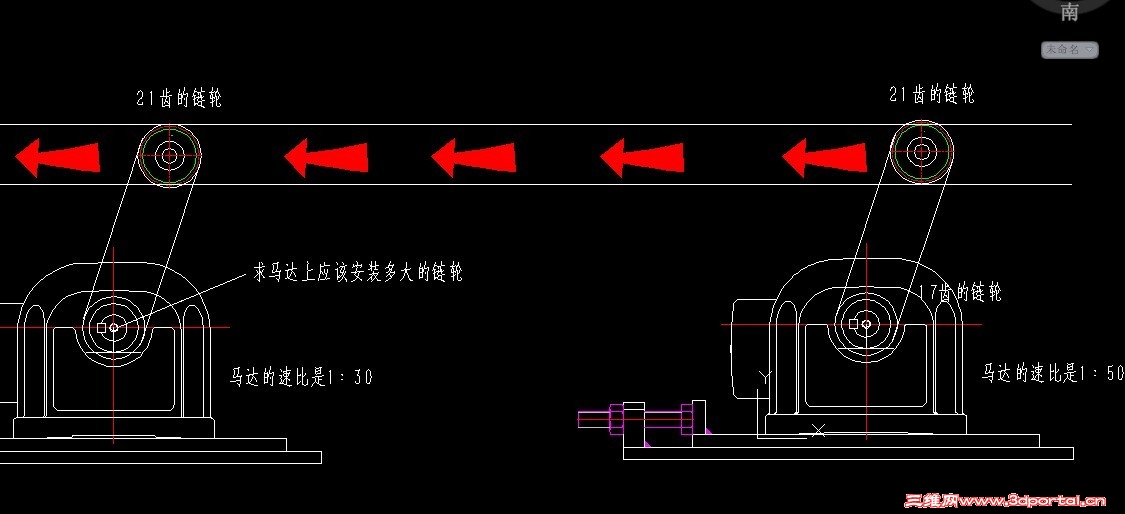

我们公司是做流水线的,我遇到个问题,前面有段线体的马达速比是1:50的,马达的链轮是17齿的,节距是31.75的,连接上方的带动的链轮是21齿的!!中间段线体的马达用的速比是1:30的,连接马达上方的带动的链轮是21齿的(这个是固定的),现在在流水线运作过程中,需要运行速度一样快,那么我中间段马达所需要的链轮齿数怎么求啊?除了链轮之外,还有啥其他方法能让运动一致的吗?!我上图说明下,怕不明白! 3333333333333333333.jpg 3 R  j0 |* ]5 f  Q- N

就装个17齿的链轮,再配个变频器。) R( L3 Z4 }& N" ~
发表于 2012-11-7 15:45:26 | 显示全部楼层 来自: 中国广东汕头
两个马达的转速是多少?你所说的1:50、1:30是与马达相联的减速器的传动比。琏子的运动速度是一样的,所以中间上琏轮的转速与两个与琏条接触的链轮的齿数成反比。再通过线速度相同、节距相同、减速器转速求出中间减速器链轮的齿数。

楼主所说的马达是减速电机吧,如果是,可这样计算:中间的链轮齿数应为 17×30/50=10.2,齿数应取整,取为11齿,这样会造成运行不同步,还需调整电机转速。* E8 }; O; |; T2 t
或者将17齿的链轮改成15齿,这样中间链轮齿数可为整数:15×30/50=9。7 P' o2 x/ [' F  e  g1 L5 ?
如空间允许,最好是扩大链轮齿数,凑等传动比,对传动更有利。
