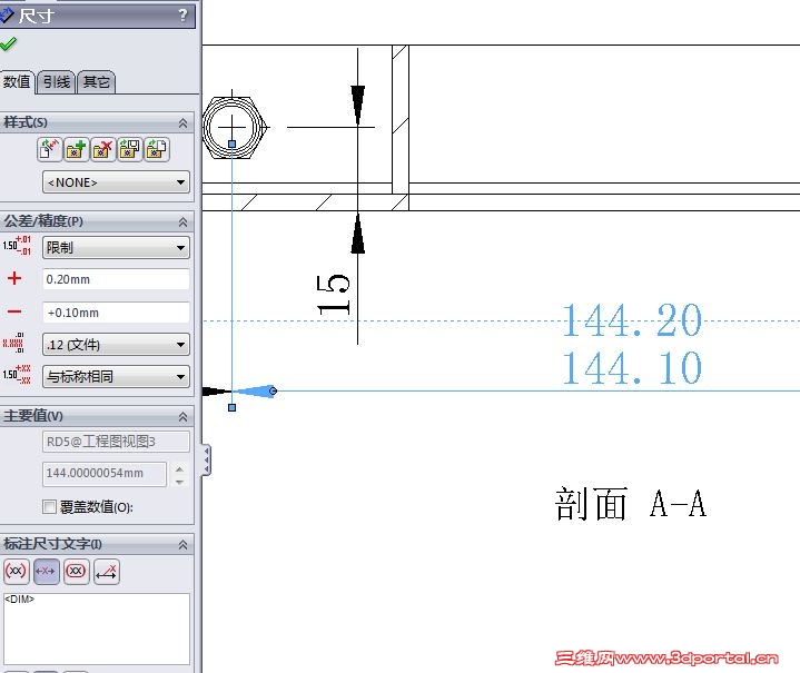

6 a7 g" X- V7 x2 n; u: V3 f/ K/ D- y/ s没看见过,不过这个和一般的公差标注差不多吧,只是方便测量不用去计算$ b- p; c) s* i. T. Q4 w

就是我们现在技术主管说国标中没这一标注方法啊。

不正式的图纸上见过这种标注方法。如果是不正式的图纸,标注方法随便一点好,看图的人容易理解。

我见过米国人的图纸是这样标的

国标中关于机械制图方面的标准基本上都属带T字的推荐性标准,其中一般也就不会有什么禁止性规定。标准中没有的标注方法,如果在相关范围内能够得到较普遍的认可,并且不会产生岐义,也并非不可以。但对标准中已有规定的标注方法,还是建议按其规定方法标注。毕竟国标中的内容是长时间、大范围、公认的标注方法的总结。既然“就是我们现在技术主管说国标中没这一标注方法啊”,那还是遵从标准中规定的标注方法为好。

准确的讲应该是“极限标注法”,不是限制公差。中国标准中尺寸没有极限标注法。7 n; A: F/ D# R* g# P
美国英制单位图纸好多都是标注极限尺寸。范围虽然大,但工件的实际尺寸分布范围还是很小的。

这是极限尺寸,什么限制公差啊

发动机图纸上见过这种标注
