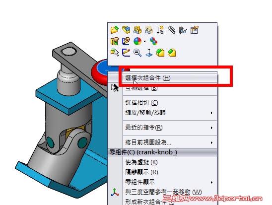

发表于 2012-11-8 08:35:00 | 显示全部楼层 来自: 中国北京
如图:- f9 Y, ]: e7 ?: S: O+ w
* U8 @2 }+ s3 y6 P3 I! Y2 K; K7 s+ ?4 X8 u' ?: b- @
5 }6 ?- \- b: `) A/ Z! J+ X0 e" O

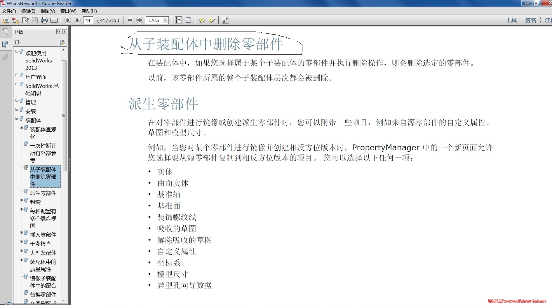

发表于 2012-11-8 08:37:45 | 显示全部楼层 来自: 中国辽宁营口
 楼主| 发表于 2012-11-8 08:45:54 | 显示全部楼层 来自: 中国浙江台州
营口制造 发表于 2012-11-8 08:37 static/image/common/back.gif
) f: V! d+ U9 F啥bug,软件就是这么设计的,而且是N大进步之一,怎么到你这就不行了。

发表于 2012-11-8 08:48:09 | 显示全部楼层 来自: 中国台湾
营口制造 发表于 2012-11-8 08:37 static/image/common/back.gif" `) V1 E, z+ l% O; X% w$ z
5 R0 r) Q+ ~. t/ V4 n8 X6 a
LZ也沒有很肯定就說是bug吧...
0 _& X1 n& G- v: Q6 a& B; [" S大家好好的討論吧

发表于 2012-11-8 09:11:32 | 显示全部楼层 来自: 中国台湾
沒有直接的按鍵,不過這個你可以試試看。* C8 u% |" X3 D, x) v" {
點選右鍵之後就可以選擇了 。3 l3 J& K1 q. ~+ b6 N( m2 _# w
, p1 T4 C* l$ [7 b5 ]
 楼主| 发表于 2012-11-8 09:39:08 | 显示全部楼层 来自: 中国浙江台州
mk93 发表于 2012-11-8 09:11 static/image/common/back.gif- J" x* u' x. n% [6 Y7 B
沒有直接的按鍵,不過這個你可以試試看。
) D! j9 J+ r+ P點選右鍵之後就可以選擇了 。
$ a" i  D1 t4 h7 @( D3 v
谢谢,呵呵,真的感谢,我还没注意到这个
