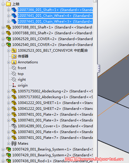

[已解决] 怎么把SW 里面装配体 3个零件再做成一个组件 如图

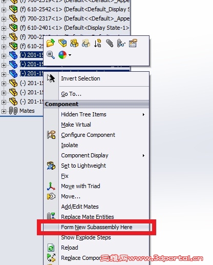

右键生成子装配

选中这几个配件,然后在其上单击右键找到“form new sub......”

3楼正解!!!!!!!!!!!!!

3楼正解,支持。

lf4007 发表于 2012-11-8 11:58 static/image/common/back.gif
; ^+ U; D6 K; G: {6 I% |" P9 v选中这几个配件,然后在其上单击右键找到“form new sub......”
$ T: t9 w  A/ D, ~由此形成新次組合件* L* T, p6 D  R  Y- N1 q
學習了~真是有爬文有差~
$ s/ x& ~# q5 ?! t& n( X. O1 f
; C, x1 L: X' b我之前都是先產生一個新組件~再拖曳我要的零件 到新組合件 來產生次組合
7 A! g1 C. k2 G1 u# d7 i! x  l* P) J* ?. A+ p2 ^
感謝教學~
