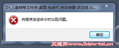

一般情况下都是在SW软件中打开SW文件,今天无意中双击了SW文件打开,出现了以下的提示,比较恼人。怎么解决呢,刚装的win7系统和SW软件哟。6 U, e2 m) _7 p; f
我的安装环境是win7 SP1 64位。

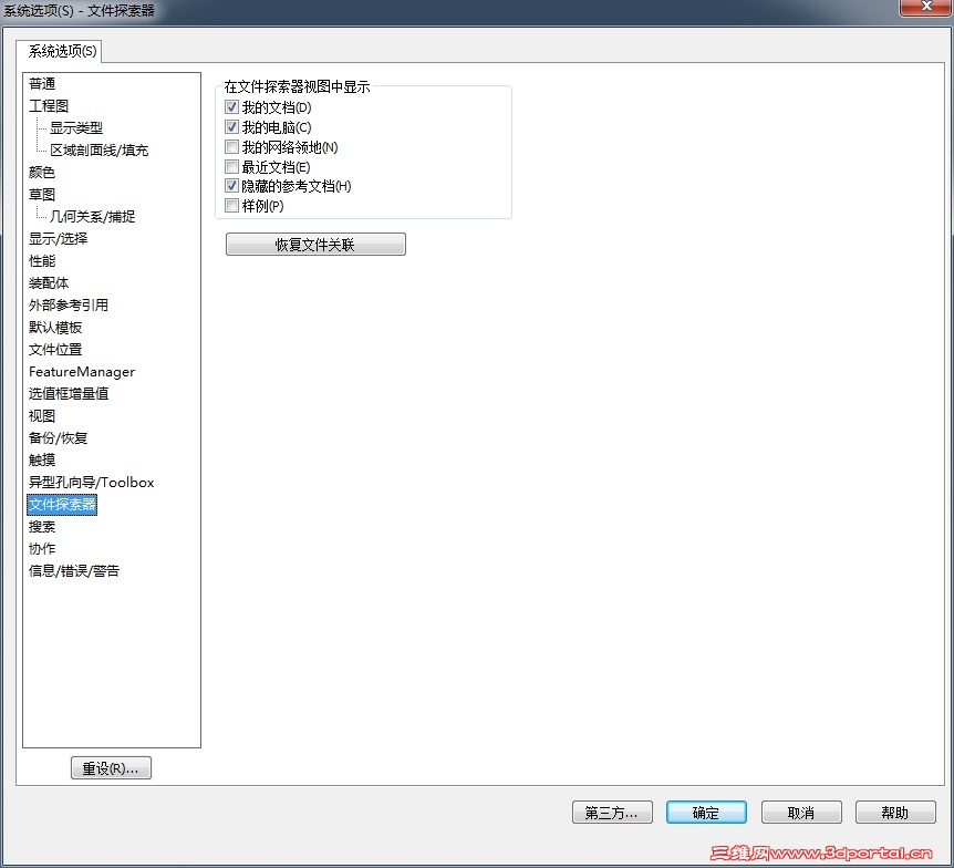

; y  y0 _& R0 I& H3 C$ ]0 y5 e0 D- X7 x: O
偶作为一个还未入门的新手,看到一个刚好自己遇到过的问题,说一下我是怎么解决的吧,希望对遇到这个问题的朋友有所帮助,虽然不一定都是这个原因!其实这和正版或盗版无关!在 选项-〉文件探索器 里面点选一下 恢复文件关联 然后关闭程序再重新打开试试
发表于 2013-6-6 08:14:51 | 显示全部楼层 来自: 中国上海
14楼的方法我试了一下,可行!

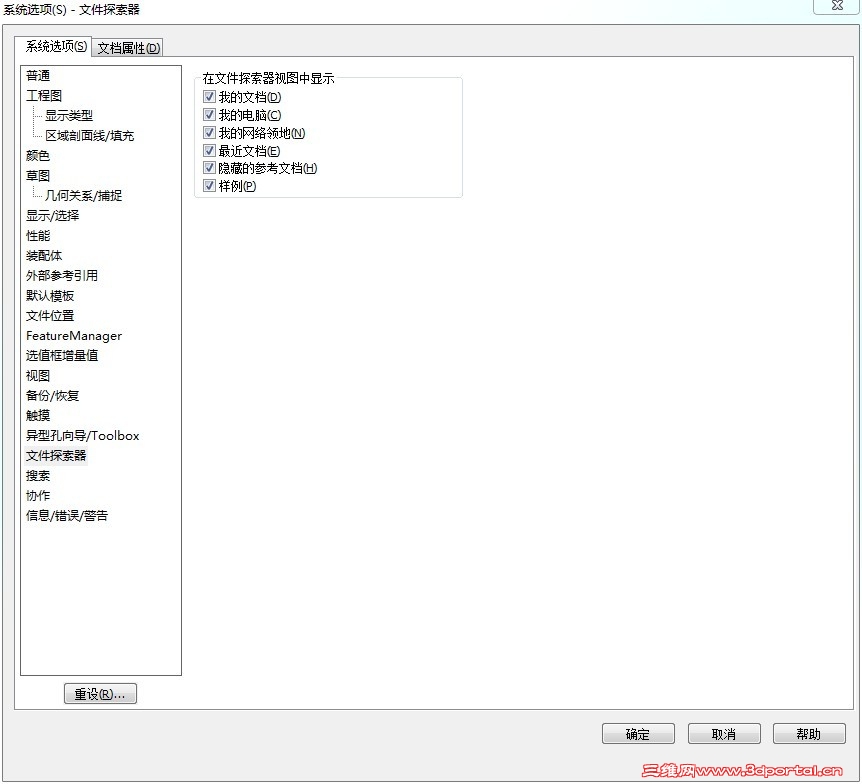

发表于 2013-6-6 09:15:42 | 显示全部楼层 来自: 中国广东深圳
回复14楼,为什么我的软件没有“恢复文件关联”这个选项呢?我也遇见跟楼主一样的问题
发表于 2013-6-6 09:20:49 | 显示全部楼层 来自: 中国浙江宁波
小蜜桃 发表于 2013-6-6 09:15 static/image/common/back.gif! S2 x/ E  g4 |' \8 J! ~  s# ^
* l! z. z3 n( Q1 O; s1 Z2 J3 [$ J我用的2012版,不知你的是哪一版本!!!?
发表于 2013-6-6 09:23:42 | 显示全部楼层 来自: 中国广东深圳
我用的也是2012版本 64位SP0的,不过我按4楼的方法断网重新破解了,和楼主一样的问题就解决了,再也不弹出“向程序发送命令”错误这个选项,而是可以直接打开零件了!
发表于 2013-6-6 09:28:22 | 显示全部楼层 来自: 中国浙江宁波
小蜜桃 发表于 2013-6-6 09:23 static/image/common/back.gif
4 ?4 N1 Z( U3 ~; C/ v# O1 F+ n我用的也是2012版本 64位SP0的,不过我按4楼的方法断网重新破解了,和楼主一样的问题就解决了,再也不弹出“ ...
: W7 s( D' D( K/ b1 W; @
重新安装时安装程序会注册文件关联的!我用着的是2012sp5,估计也是SW为了修复文件关联这类似的问题才增加的这个功能按钮吧!!!

发表于 2013-7-9 11:21:53 | 显示全部楼层 来自: 中国四川攀枝花
本帖最后由 pzhzs 于 2013-7-9 11:42 编辑 * |5 {' q% }4 Y
1 R! |9 l# ?9 t) ]' |我的SW2012 sp5正好遇到这问题,用14楼的方法没有解决。" {6 o6 A; o& ?+ @- w6 I
