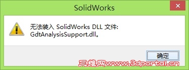

新建位图图像 (3).jpg : l* h9 s: y0 ]' r
新装W8X64企业版,安装SW2013X64 Sp0,打开文件出现上述问题,求解

重新破解应该就没问题了

我也有过,还不止这一个文件,几次都会出现缺失加载的情况。( L- {- O  V, K
原因可能是$ |0 M) H- H' I6 `) t( b+ w- X
前提:模型很大,电脑打开很占内存
' r3 x- I: B5 M. Z2. 以前的模型有过分析
 楼主| 发表于 2012-11-15 08:31:51 | 显示全部楼层 来自: 中国天津
模型小的也是如此,重装sw后依旧。系统换了没出现,太笨的手法

The most common cause of this problem is faulty installation of .Netframework 3.0 or upper,please Try a repair or reinstall of 3.0
