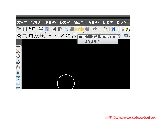

我公司和家都装了caxa2013r1,但在用的过程中发现了按钮错乱的现象,如图,撤消成了选择性粘贴,存盘成了关闭,等等不一一列举了,大家有这种情况吗

与你的系统有关,我这里没这种情况,你是不是自定义了快捷键了,或者与你的某些软件的快捷键有冲突

5 S, _. R2 ^& s: b  z2 _/ c是的,我一直用快捷键,问题是2011没有这问题,而2013出现了。

可能是快捷键设置的不一样,重新设置一下试试

这是软件的传统界面的BUG,改成FLUENT界面就正常了。

谢谢,回去试试。" |" [' q& c$ N  x: Z1 Z: n: s

我也出现过的,但是命令是可以的,后来莫名其妙的好了
