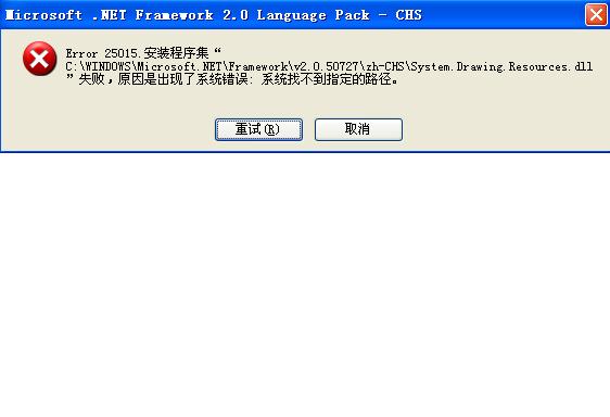

本人在安装AutoCAD2007过程中跳出提示(附图),因为安装CAD2007版本必须先装Microsoft.NET Framework 2.0/所以在安装这个软件过程就有提示.求各位大虾帮助!在些先谢了!

从哪个地方下载的?
! M9 j( F* {4 N' A是不是下载时候出现什么问题?
发表于 2006-6-23 16:26:19 | 显示全部楼层 来自: 中国辽宁丹东
请检查安装文件的完整性。

原帖由 yoyowendson 于 2006-6-22 19:12 发表' h7 `: `, {* ]- Q( a- c
从哪个地方下载的?7 U. z" S( ?! O# m' o
是不是下载时候出现什么问题?
, K3 F/ W* ]# f原来安装过的,前几天重装系统以后,安装了一次,刚开始安装就遇上了一次停电,不知是因为停电还是重装系统的原因。系统是秋无痕XP SP2  2006夏季板
发表于 2006-6-27 17:26:13 | 显示全部楼层 来自: 中国青海海东
先到微软网站上下载Microsoft.NET Framework 2.0进行安装后,再进行autocad2007即可.

我已经成功进行安装啦,原来不能进行进安装的原因是下载的AUCAD2007 中的文件Microsoft.NET Framework 2.0有损,有两种方法可解决,1是到微软网上下载Microsoft.NET Framework 2.0先行安装,再进行AUTOCAD2007安装;2是下载未有破损的AUTOCAD2007版,现网上有的是。
