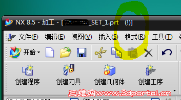

% \+ y: _% b. g  }2 m0 Z打开以前的文档出错,请高手指点。

你把文件发上来,改成非中文文件名应该可以打开的。

不可以打开,我已经改成英文名了,路径也改成英文了。

Try to give a name to part which starts with A-Z ,example instead of 1.prt try a.prt
 楼主| 发表于 2012-11-9 12:29:57 | 显示全部楼层 来自: 中国天津
好像可以了 谢谢了

文件名后面有个感叹号不知是什么意思?
