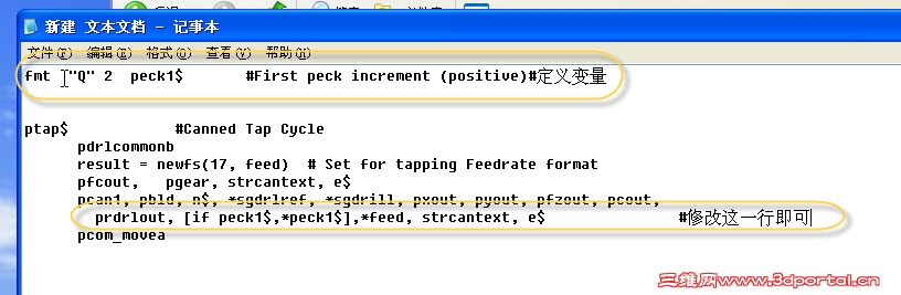

[求助] mastercamx3G84怎么加Q值
发表于 2012-11-9 15:14:59 | 显示全部楼层 |阅读模式 来自: 中国广东深圳
mastercamx3G84怎么加Q值,那些按钮都是灰色的

发表于 2012-11-15 22:55:54 | 显示全部楼层 来自: 中国江苏常州
:)如图修改:)

自己改后处理可以实现的
